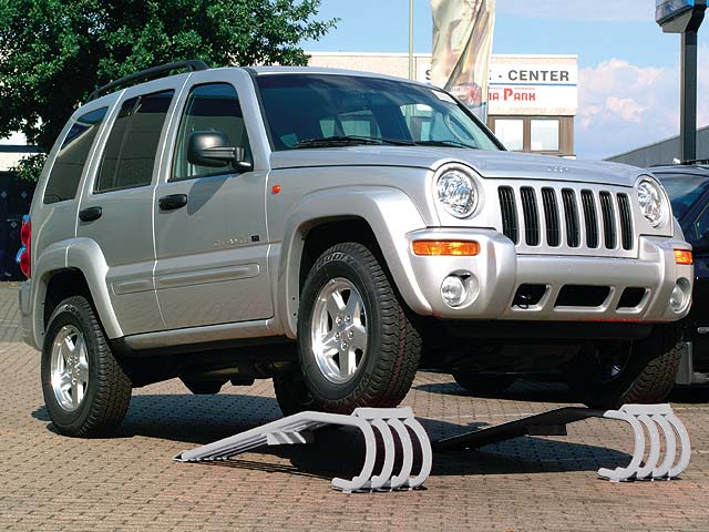

    Estoy pensando comprar una de seas plataformas que vemos en los conces:
    http://www.ahb.es/general/Presentacion/1/ficha258.htm
    No me decido ya que no se en cuanto tiempo voy a amortizar los 300€, Seguridad de dicha rampa para meterme debajo, etc. Pero es que me cuestga mucho trabajar debajo del coche con caballetes, por el follon de ponerlos uy quitarlos. Que opinais??

    no se ve la foto,,, a ver ponla que igual me interesa......
    solo 300 euros??????????????????????????? a ver pon mas info

    no se no se.... y para el cambio de aceite y esta cosas q tal estara??

    aaaaa pense que era otra cosa,, cuando decias rampa elevadora,,,,,,, pense que elevabas el coche XDD demasiado caro lo veo para lo que es y la funcion que hace.......

    Hazte amigo de algún taller, y los 300 euros te los gastas en :drinkers con el propietario biggrin
    La verdad que si no haces muchos kilómetros (me refiero para usarla, en diferentes cambios de aceite) ya me dirás cuando la amortizas ;-)

    Para los cambios de aceite ha de estar el coche preferentemente nivelado , tan alto de atrás como de delante ; no le veo la utilidad para eso.

    la verdad que es una perdida de dinero para lo que vale. yo no lo veo practico ni lo amortizaras a no ser que estes cambiando aceite cada 2x3 o lo alquies a otros amigos :twitcy:

    Pues estoy con ellos, no lo veo práctico, mas que nada por el precio. Un buen gato hidráulico y dos caballetes buenos, valen bastante menos.

    En Norauto en tarragona venden parecidas y si no recuerdo mal valian unos 40 € la unidad.

    Yo la veo demasiado cara tambien. Yo me pillé en el Lidl un gato hidraulico y dos caballetes por na y menos y me dan perfectamente el apaño. Además tienen certificado de la TUV alemana con lo que no creo que sean inseguros aunque cuando levanto el coche le dejo el gato puesto por si acaso. Mas vale prevenir.

    Eso es carísimo! Yo compré dos en Elma por unos 40€ cada una. Son superrobustas y con sobrada capacidad de carga, muy seguras.
    Son muy útiles, merecen la pena.

    A 80€ es otra cosa.

    son muy utiles.A mi me costaron 40E cada una,y para trabajar debajo del coche son mas comodas que las borriquetas pues dejan mas altura libre al suelo y se ponen mas rapido.Para cambiar el aceite no te serviran,pues el coche tiene que quedar horizontal para vaciar el carter

    Para mi es demasiado caro, prefiero lo de los caballetes, pero mi problema es donde pongo el gato en el e46 si los caballetes van en los tacos del coche.

    Si que son carillos la verdad para ser unos tristes tubos curvados con algo de soldadura.
    Cuando tenga algo de tiempo tengo en mente fabricar unos con elevación hidraulica con retales del taller que voy guardando.
