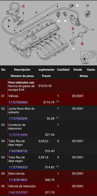

Puede estar fallando la misma bomba de aire secundaria, o la pcv, la válvula evap, el tubito que va del filtro de gasolina a la T del fuelle de admisión.. y podrían ser más cosas pero ya seria muy rebuscado.

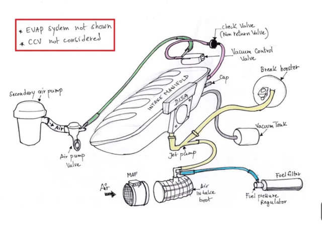

Os dejo por aquí un dibujito que vi hace tiempo por Internet. Está bien, porque así sabemos los tubitos de vacío que hay y algunas válvulas, que también podrían causarnos el problema.
Veo que estamos buscando lo mismo… Este esquema lo he visto varias veces en Google ya biggrin:
Por lógica, tiene que ser un elemento que cumpla una de las dos premisas siguientes:
- Únicamente actúa en el primer minuto o dos tras el arranque (bomba de aire secundaria, por ejemplo).
- Se calienta muy muy deprisa, por lo que tiene que estar muy cerca del motor.

Viendo tanto el diagrama de realoem como el esquema, puede afectar la válvula número 1, la 5 y la 6, o cualquier tubo de conexión.
Lo malo? Que solo es accesible la válvula número 1, las otras 2 válvulas y los tubos, quedan en la parte de atrás del motor y es inaccesible. Para conectar el tubo número 3 nos las vimos y deseamos jajaja.
Jomabm
e46 M43TUB19
1 Dic 2022
2.336
2.358
Por supuesto cambia las piezas que veas oportuno.
Las sondas post deberian ser mas accesibles e igual de facil de cambiar.
Cuantas mas piezas nuevas pongas, mas nuevo tendrás el coche.
Animo!
Voy a quitar las tapas del motor y meterlo por la admisión. Para verificar lo demás tendría que mirar por donde meterlo…pero en teoría los vídeos que he ido mirando es por la admisión.
bueno, por la admisión y por otro tubo que no sé cómo se llama que está conectado.
