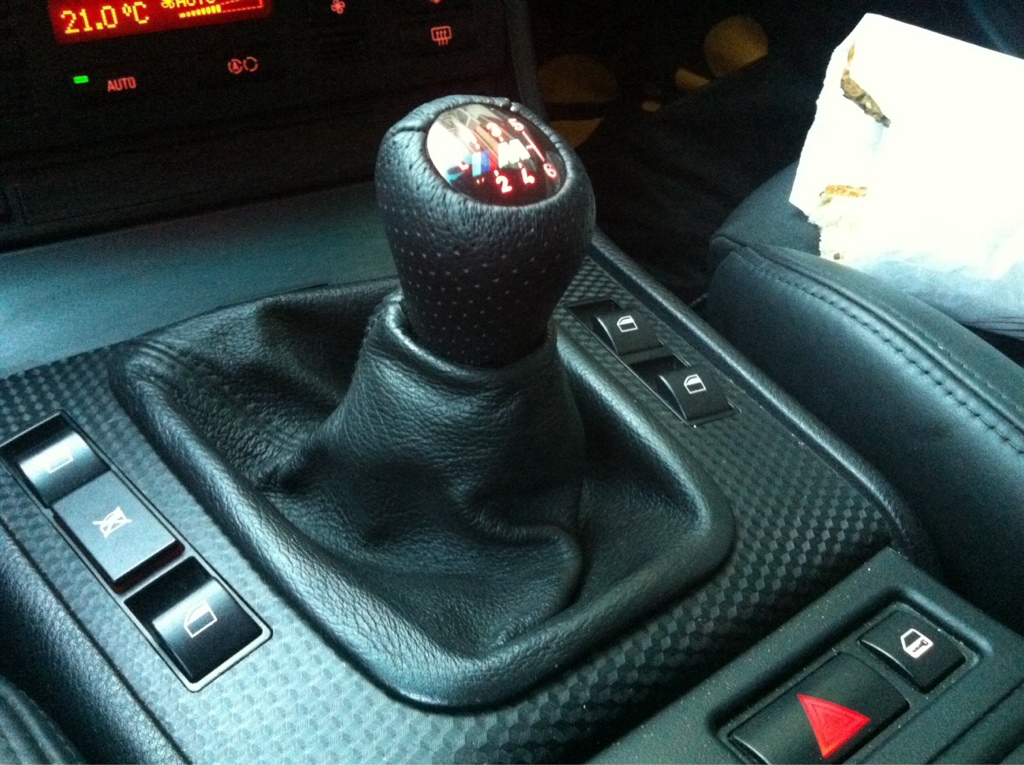

  10. Olagüe
    Olagüe Clan Leader
    27 Oct 2006
    37.898
    10.468
    New York City
    333i e92
    A chamadyco y Antonio333 les gusta esto.
