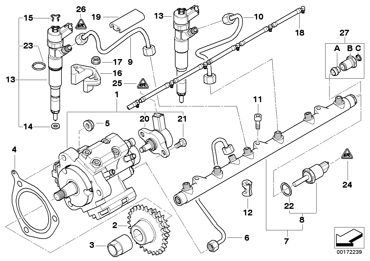

    -Sensor de arbol de levas, da igual que arranque en frio o caliente, tengo problemas siempre, y no se me apaga en marcha, ni tengo tirones
    -Inyectores, no he hecho prueba de retornos pero el coche una vez en marcha no vibra ni tironea, y sigue teniendo la misma fuerza que siempre (que no poca precisamente)
    -Sensor camon rail y sensor de presion (preinyeccion) (el de arriba del filtro), lo mismo, no se me apaga en marcha, fuerza y ralenti bien, y aunque tarda siempre arranca en el primer intento

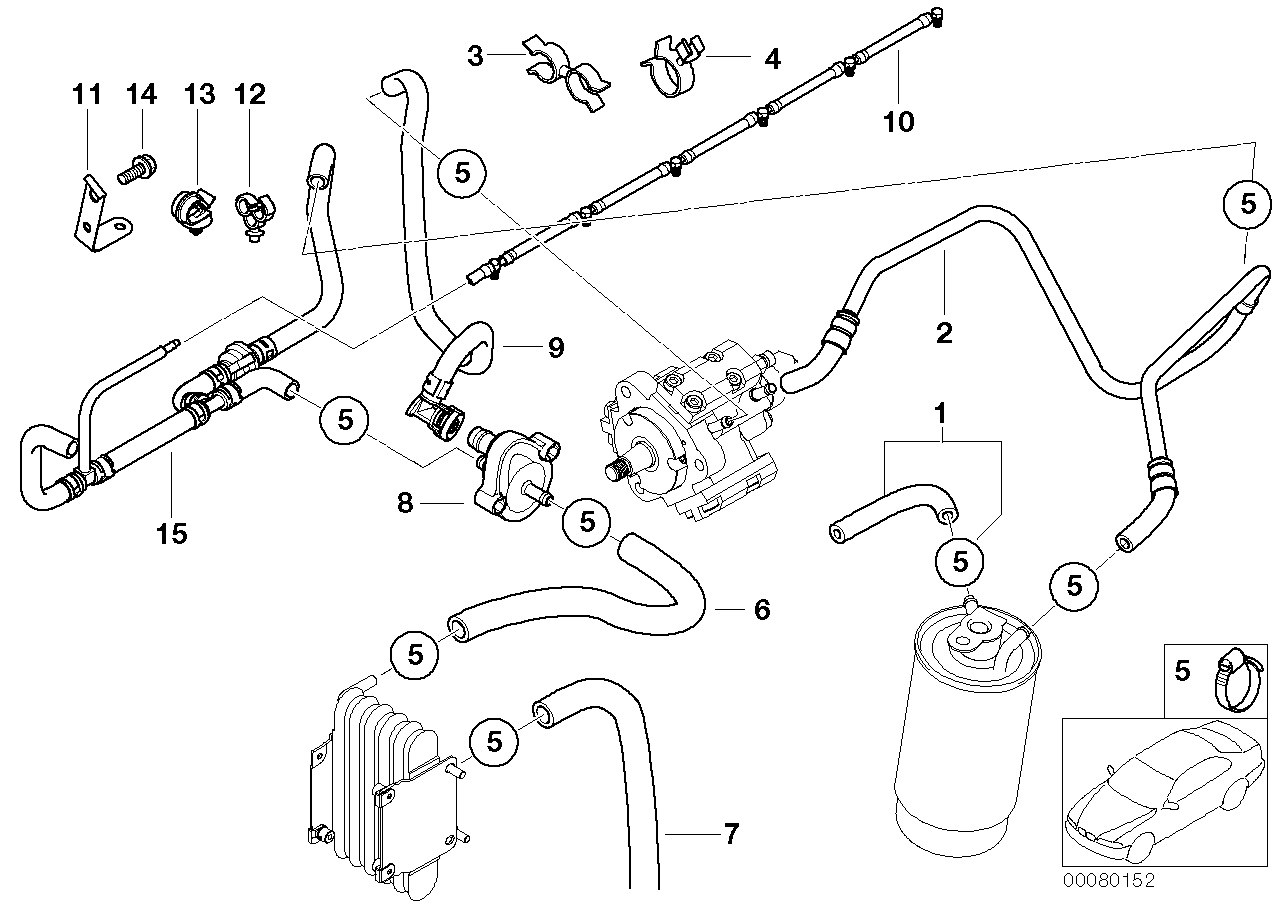

    Asique puedo descartar varias cosas ya, la prebomba hoy a dejado de sonar tan fuerte como antes, almenos en los arranques en caliente, suena muy poquito ahora, alfinal parece que tiene todas las papeletas, ahora llevo una de marca "Poland Automotive", por lo que ya se cambio y no es de marca decente
    Pero segun he leido ese error (sobre todo el 09f6, porque el error en si no me dice mas que lo que ya sabia) tambien puede ser debido a la valvula reguladora que lleva en un extremo del camon rail, creo que esta ahi
    Segun parece tambien puede ser la causante, por juntas malas o la valvula en si, en teoria abre a retorno cuando hay mucha presion, y lo que no tengo es presion , por eso me inclino mas por la prebomba
    Rele prebomba descarto porque sonar si suena, y tambien me quedaria en sensor de presion de encima del filtro, aunque cuando esta malo marca valor estandar de 4 bares y no deberia costar tanto arrancar
    Luego en el aforador llevamos otra bomba pero esa solo es para pasar el combustible de un lado a otro, creo que no es tan primordial como la prebomba para el arranque
    Haber si me podeis arrojar un poco de luz los expertos, con esta nueva informacion, prebomba o v.reguladora? y en su caso cambiarla entera o solo juntas?
    Prebomba me vale la de cualquier 6 cilindros e46 e39 diesel? y la reguladora tambien comparte con los otros 6 cil?

    Sería conveniente que hicieras la prueba de retorno a los inyectores, a ver qué tal, y así podrías descartar, problemas de inyectores que creo que también tienen papeletas, si tuviera que apostar, lo haría a problemas de presión, pero puede ser inyectores o bombas.
    La prebomba a veces a pesar de girar, no es capaz de mandar la suficiente presión, para mi es significativo, lo que has comentado de diferencia en el sonar tan fuerte y que no es de marca decente.
    Sobre la válvula reguladora, pienso que si estuviera mal, no te arrancaría, pero no lo sé.

    Tema prebomba quitas el filtro pones un depósito y das contacto.. si sale buena presión ya puedes descartar.

    Bueno, creo que comenzaré con prebomba ya que algo me dice que no esta dando buena presion para que la bomba de alta comience a generar los bares

    Bueno, he cojido una prebomba de un 204 de desguace, suena algo mas pero sigue sin sonar como me sonaba hace dos dias, solo he probado arranque en caliente y quizas algo ha mejorado pero sigue costandole mucho arrancar, hoy en frio me a arrancado con mas de 15 intentos completos
    El rele no puede funcionar a medias, me mosquea que la prebomba suene menos . tanto la que tenia como la de desguace

    Todavia no descarto valvula reguladora que se me haya quedado en abierto y descargue todo el rato a retorno...

    En la siguiente imagen quizás puedas tomar una idea, son de un 330d 184cv.
    Sistema de alimentación de combustible:
    Sistema de inyección de combustible:
    Por ejemplo, el número 20 es una válvula que regula la presión, cualquier chorrada puede interferir en el arranque pero dentro de este sistema.
    Ojalá supiera como ayudarte, entiendo que debe ser frustrante pasar por lo que estás pasando.
