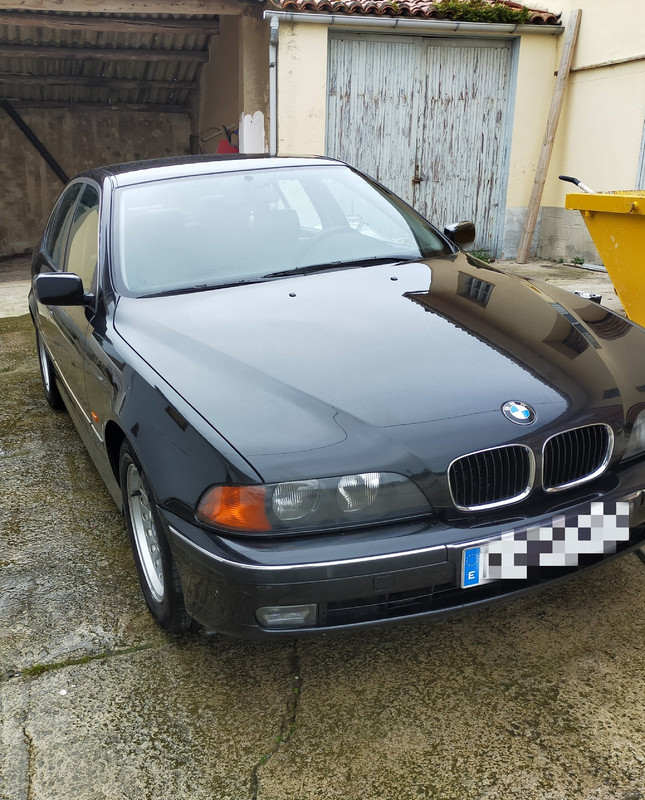

    Hola a todos, pues como ya comente en la presentacion acabo de comprarme un 530d automático del año 2000.
    El coche tiene 160.000km y ya se que la mayoria me direis que ni de coña pero yo estoy seguro de ello (sobre los desgastes y por tener los km en itv desde el 2012 y desde que se que se compro con facturas de la bmw con los mantenimientos)
    Ahora pido consejos para hacerle todos los mantenimientos que aconsejeis, sobre todo respecto a la caja automática que ya se no es la mejor del mundo.
    Tengo pensado cambiarle el aceite pero por ahora primero voy a comprobarle el nivel,asi que como primera consulta, que aceite recomendais para comprar un bote por si tengo que rellenar?
