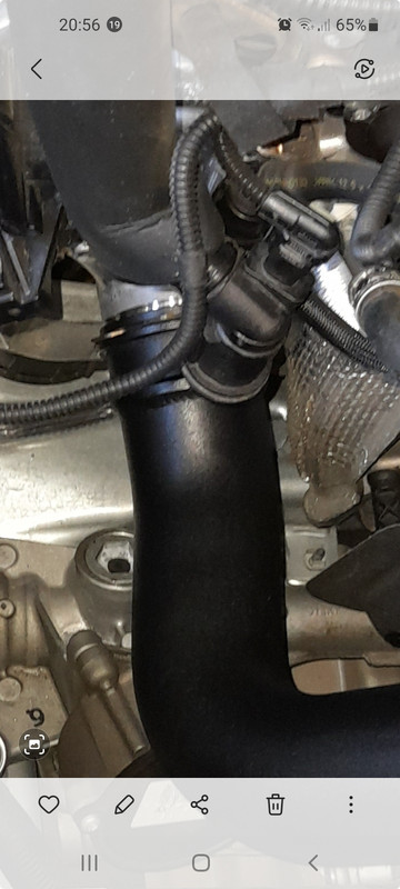

Buenas a todos, a ver si alguien me puede decir si esto es normal en un gasolina 320i G20 de los primeros, de Abril del 2019, tengo 40.500Kms.
Es una mancha húmeda en los tubos de admisión, se ve muy claro y es bastante, pongo fotos.

Ahí van las fotos.

Y cuál es el motivo? O es normal en los gasolina?
Puede ser un problema en la válvula PCV?
Es un manguito para la recirculacion de gases- motor .Parece q tienes alguna fuga.Revisa la junta torica de esta pieza, y q dicho manguito este bien encajado en su lugar, no es muy difícil,tienes q presionar y oscilar,, y fijate q las dos pestañas queden acopladas en su sitio.

Gracias a todos, también noté hace una semana una subida de revoluciones de 750 u 800rpm a 1000 sin justificacion ninguna.
Fue después de arrancar y al estabilizarse al ralentí normal maniobrando despacio me di cuenta.

Tranquilo todo se arregla. No es nada grave. Un manguito de plástico. Si el coche duerme en la calle las temperaturas de noche ya sabemos cómo son , encoge y dilata de día.
