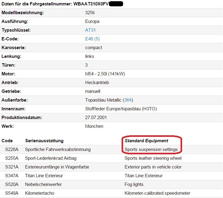

Yo tengo un compact, por lo que nunca he podido probar la suspension original (los compact traen la sport por defecto)
Le acabo de montar atras unos bilstein B6 y sinceramente no noto un cambio de altura en el coche, ni creo que unos muelles con 113.000km esten gastados (mi coche tiene 290.000 y con ellos sigue)
Lo que si noto es que son mucho mas duros que la suspension sport que traia (esta si que seguramente estaba gastada con 290.000km)

segundojazz
De hecho lo noto especialmente en mi zona residencial, en la que hay muchisimos badenes y cuando paso con el tren trasero el coche pega un salto que el perro se da un cabezazo contra el cristal si voy un poco rapido
Los cupes son los que traen de serie la susp sport, los compact NO
