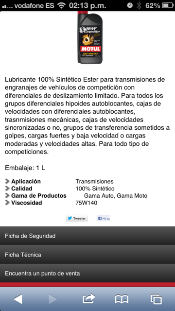

    El aceite de diferenciales son 75w140 en este caso para autoblocantes, pero el 75w90 lo llevan muchas cajas de cambios incluso de coches de tracción delantera que estos llevan el diferencial en la misma caja de cambios

    I'm using tapatalk

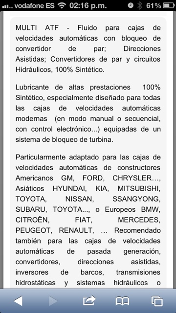

    Cajas automáticas con convertidor de par....
    Hay algún sistema hidráulico en mi caja de cambios manual mas vieja que cascorro??
    I'm using tapatalk

    Esta claro las descripciones que nos da el mismo fabricante del aceite y para que sirven, utilizando el sentido común nunca pondría ATF en mi caja de cambios

    Claro si tu caja de cambios es automática lo veo bien, pero si no es automática ni tiene ningún sistema hidráulico no lo veo lógico ponerle ese aceite... Pone en la descripción que se utiliza como liquido de dirección asistida... Algo de razón llevo no me lo puedes negar...
