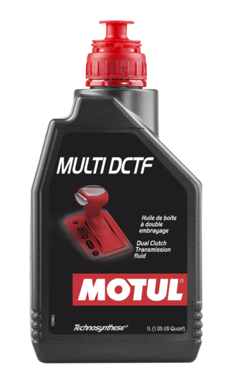

Caja de transferencia,
Normal
MULTI DCTF
Lubricante Technosynthese de altas prestaciones...

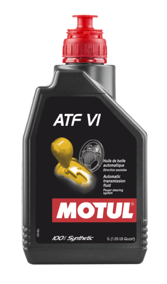

Transmisión, automática, ZF GA8HP 8 / 1
Normal
ATF VI
Lubricante baja viscosidad para cajas de...

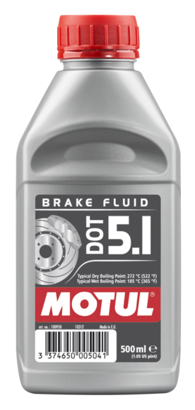

Sistema de embrague / freno hidráulico, ABS,
Normal
Cambiar cada 24 meses
DOT 5.1
Líquido de Frenos 100% Sintético de larga...
