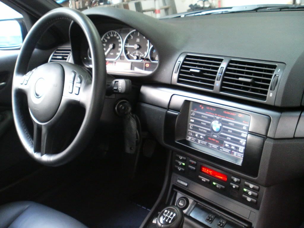

Germacizo;4965377 dijo:
Buenas a todos, soy nuevo en esto y planteo la siguiete duda:
tngo un 320i carroceria e-46 y me gustaria adaptar un monitor fijo al salpicadero lo malo es q tngo el "extra" de la compuertita para las gafas y habria que kitarla para mover el panel del climatizador dond esta ésta.eso es complicado??que me puede costar si me lo hace un profesional??.muxas gracias y saludos
una cosa asin no?;-)

Compras el mueble para mover el clima a ese hueco, sorprendentemete el mueble entero (viene con su cenicero y todo) cuesta unos 35€ en la casa, sacas el modulo del clima, desenchufas todo, dejas caer los cables hacia abajo, y enchufas de nuevo, y a correr.
Para cambiar el mueble, debes quitar la tapa del pomo de marchas, veras 2 tornillos de estrella. Luego sacar el portagafas, estirando sin miedo y si te ayudas con un pequeño destornillador mejor, llevar cuatro presillas 2 arriba y dos abajo, cuando lo saques veras que tiene otros 2 tornillos (el mueble) en la parte superior, estira con cuidado de mueble, desenchufas la botonera y el merchero, sacas el mueble, cambias la botonera de un mueble al otro (solo hay dos tipos de muebles en función de si llevas botones independientes o van todos juntos miratelo antes) luego sacas la pieza del merchero y tambien la transplantas..., y por ultimo proceso inverso para montar, pero en lugar del portagafas, le pones el clima... no tiene ningun misterio.

joliver;4976337 dijo:
Por cierto vtr, veo que llevas el pack "no fumador" :descojon: por cieto, bonito skin, me suena mucho.
Un saludo!
pues el mechero se ve no?:descojon::descojon: es una tapita que me hice yo en el hueco, el skin ya sabes:dan::dan:, pero ahora lo voy a ampliar se me queda corto
