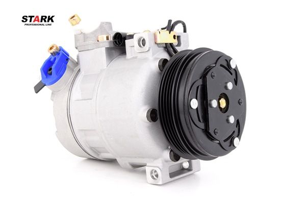

    Enciende el ventilador, por temperatura en 16ºc y enciende el botón de frío.
    Observa en la parte delantera del compresor, si acopla y gira la parte central, si sólo gira la correa y la parte central no, ya sabemos que el compresor no acopla. Luego hay que mirar si al encender el aire acondicionado, llega alimentación. Si llega alimentación, tiene que hacer clak y acoplar.
    Si no acopla, puede faltar presión de gas.

    Si hace esto que muestran en el vídeo (osea, si acopla el embrague), pero no enfria, lo que falta comprobar es si tiene la presión correcta de gas.

    Lo que hacemos en primer lugar cargarlo para que funcione,luego mirar si llega señal al compresor con un polimetro,si llega corriente y no funciona,es el compresor,directamente,toca cambiarlo,de la otra forma si cargandolo funciona ya esta,pero ojo hay que mirar la carga que sacas si sacas 0,0 tienes una fuga,antes de salir ,te recomendaria comprobar las fugas.
