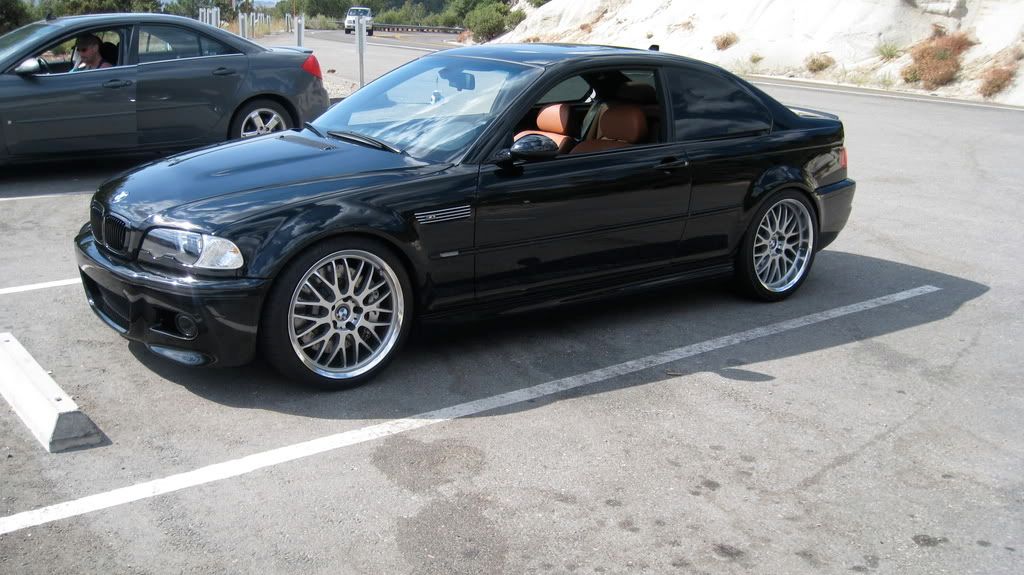

    Hola, quiero montarle a mi M3 E46 un Kit de frenos Stoptech. He visto en la página web que hay discos rayados y otros perforados ( como los originales de BMW ), yo tengo intención de montar los perforados.
    Sabeís si las pinzas entran sin problemas en llanta 19 " ??????. Llevo montadas las BBS RS-GT delante 8,5 " y atrás 10 ".

    Las BBS son de 19 ". las delanteras son de 8,5 " con ET 35 y las Traseras son de 10 " con ET 25.

    El tema es que las llantas con garganta a veces el ET puede variar cuando es alto como en tu caso (ET 35) no te puedo asegurar quete entren sin separadores.
    Yo llevo el kit de 355mm, te dejo unas fotos de cuando lo monte junto con las CSL.
    Un saludo
  18. MIGUEL31
    MIGUEL31 Guest
    Gracias Trotter, casualmente hoy me han respondido de DimSport, y me han dicho que necesitaré Separadores de 10 mm, con lo cual descarto los Stoptech. No soy partidario de montar separadores en las llantas!!!!!!!!!.
