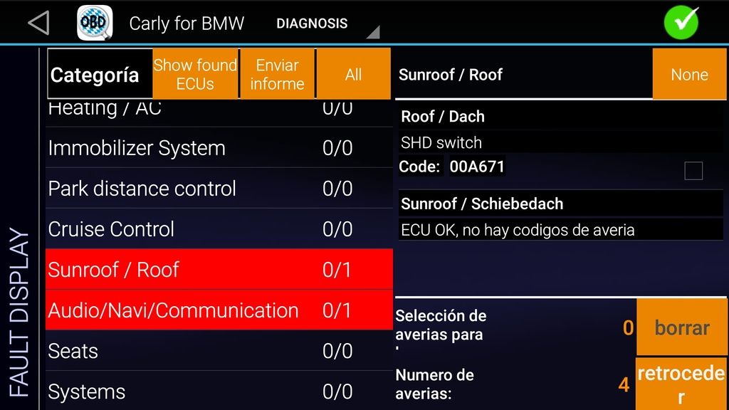

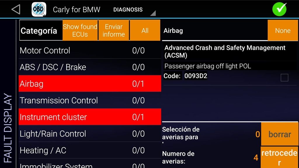

Bien,ahora el tema está en que aleatoriamente me salta el aviso de "sistemas de retención averiados" en el cuadro,a veces sale y paro el coche y desaparece,pero con la diagnosis con carly el fallo siempre está:

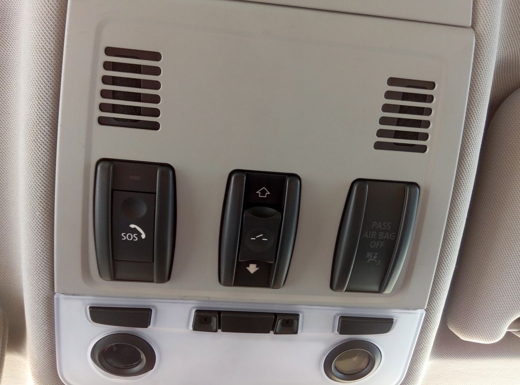

En otra diagnosis y al mes de empezar con este fallo,casualmente me empezo a salir de vez en cuando fallo del techo panoramico(sistema antiatrapamiento) y también del boton sos,por lo que he investigado puede que sea el modulo que va en la botonera del techo(modulo FZD creo),ya que si he leido bién ,también controla el airbag del pasajero.
ESte es el modulo al que me refiero:
Algo de información sobre el fallo 93D2:
http://www.justanswer.com/bmw/5f94o-bmw-series-bmw-series-lights-suddenly.html
