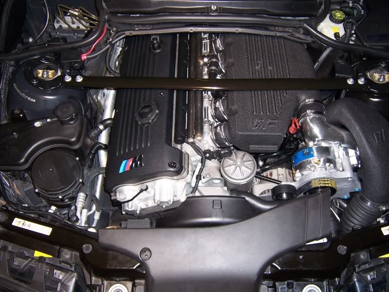

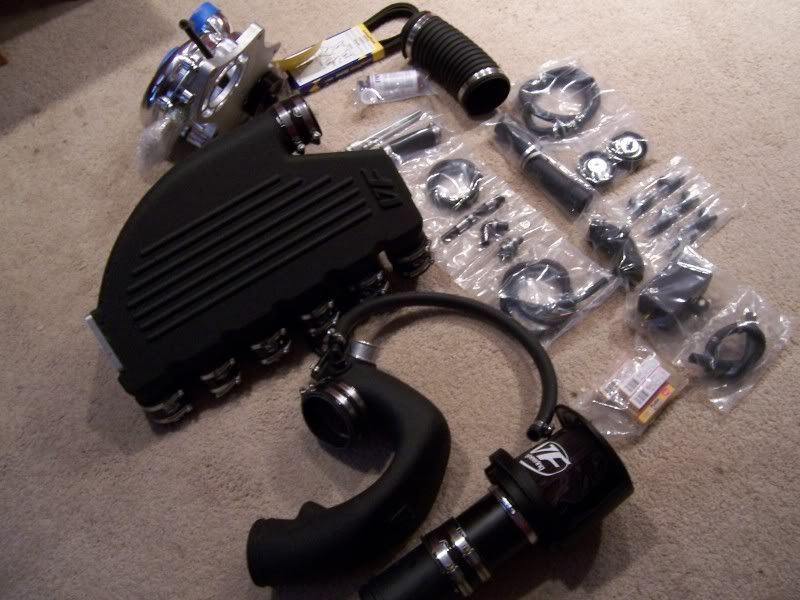

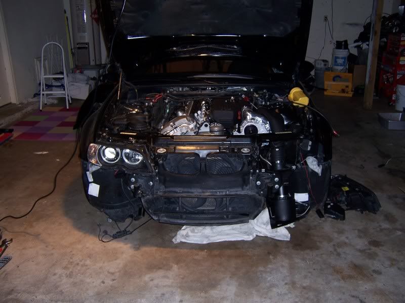

    Aqui tenemos el kit en cuestion:

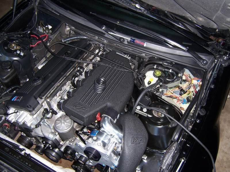

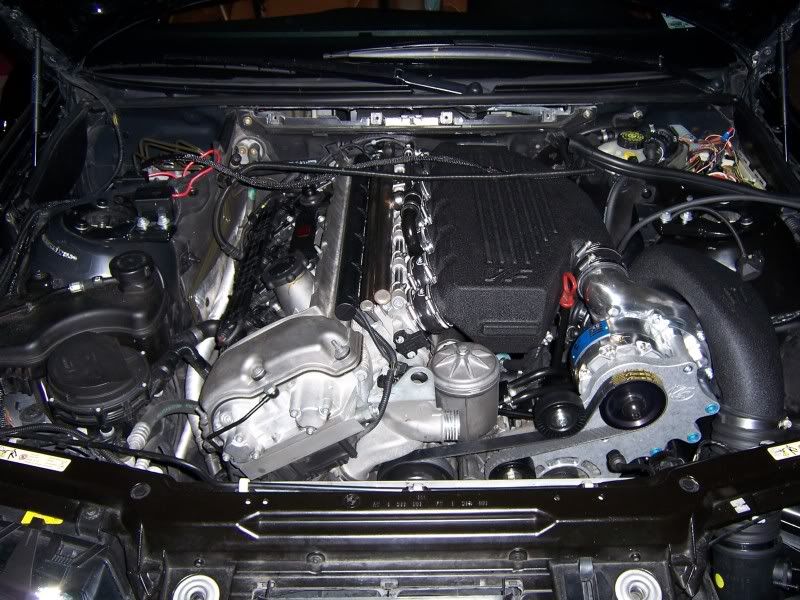

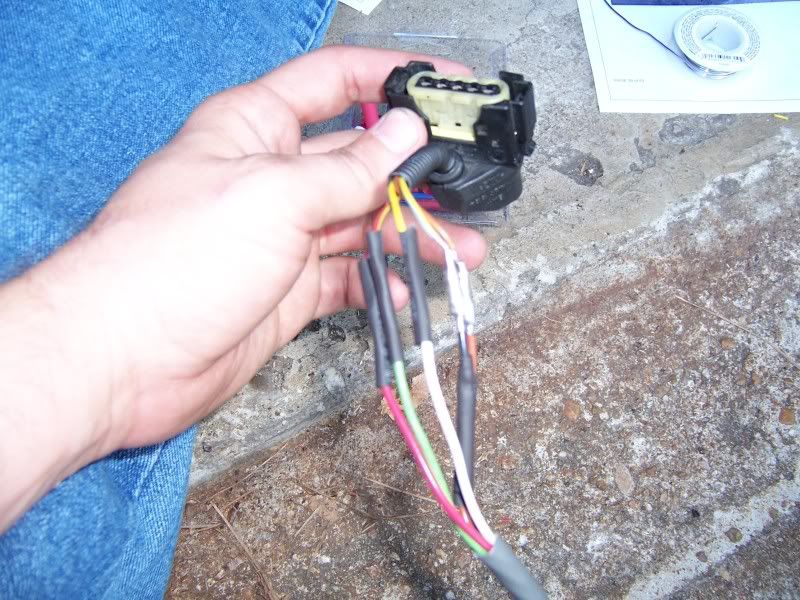

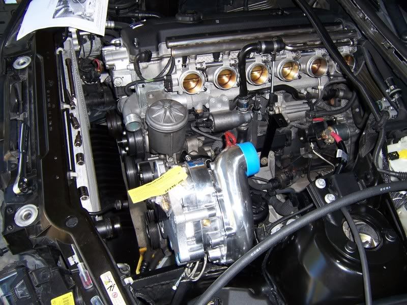

    Aqui el "dueño" montandolo el mismo en su garaje...

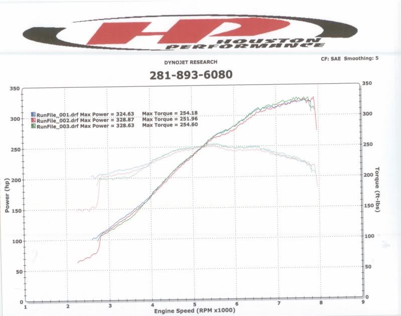

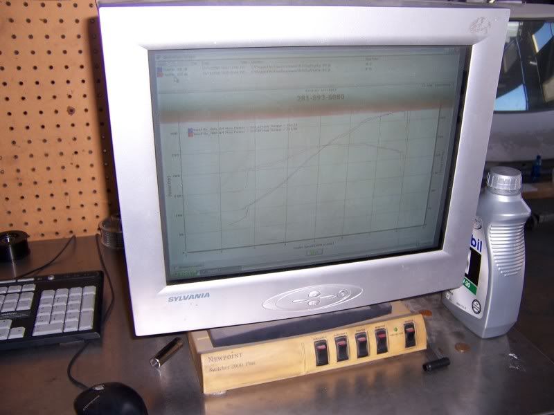

    The car was dyno'd at full operating temperature. The car has JVT headers, no cats and full Borla exhaust. Outside temperature was 68°F. The S54 engine has 88K miles on the clock. The car was running Sunoco 260GT Plus unleaded 104. In fairness, I do plan to check for boost leaks and conduct another dyno in a few weeks at a different location in order to compare results. I will hold off on providing a rating on performance until I have insured the kit is performing as it should and the dyno results are accurate. I will be posting videos later.
    Y un video que hizo el dueño de m3forum.net
    "M3s dyno at around 270hp at the wheels stock."... (De serie dan 270hp a rueda segun dicen los yankies)
    Osea que en este ganaria unos 60cv a rueda... con ese kit VF enginering... (En la grafica vemos 328hp)
    Pero dicen que deberia dar sobre los 350hp (uns 20cv mas siempre a rueda claro) a la espera de recibir unos nuevos "mapas" de electronica.
    Tener en cuenta que los m3 e46 para el mercado americano tienen 333cv de serie no 343 como los nuestros. (hablamos ahora si de potencia del motor).
    Edito: Parece que le falta algun cv a ese Cabrio...
    Aqui unas graficas de otro M3 con ese kit pero montado en la tienda de VF. Antes y despues, azul y rojo. Tambien potencia a rueda claro... "RWHP".

    Me comentan que las perdidas de transmision son del 20%...
    Asi que.. 330 a rueda son: 400 cv a motor... Y 350 (la otra grafica) serian 420 a motor. es correcto.
