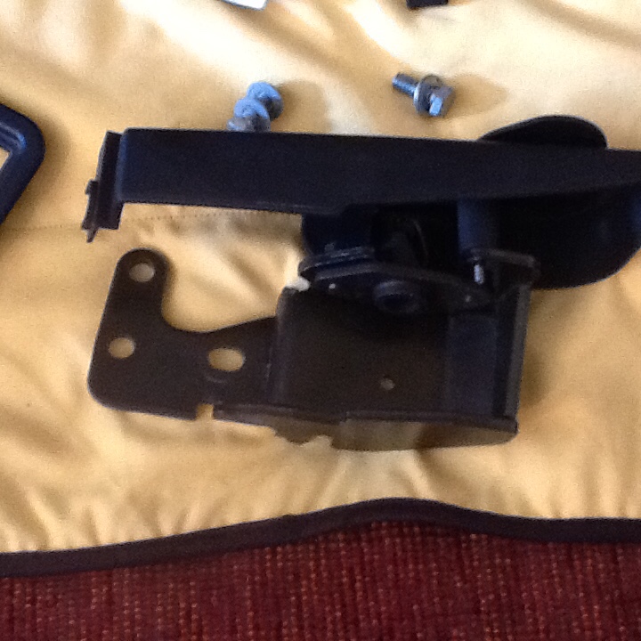

    Yo tengo en venta mi techo y sus anclajes , no creo que que sea difícil de hacer en un tornero....[​IMG][​IMG][​IMG]

    Si,muy complicado no es,pero sería más fácil viendo unos el que me los va hacer,a ver si consigo algo a precio o me pueden dejar unos para hacerlos

    Nadie cerca de Asturias que quiera una buena comida?le enseñe las fotos de los anclajes a mi cuñado que se dedica a eso y me los hace sin problema,pero dijo que le era más fácil copiarlos tomando las medidas que presentando el techo y tomar medidas con el puesto
