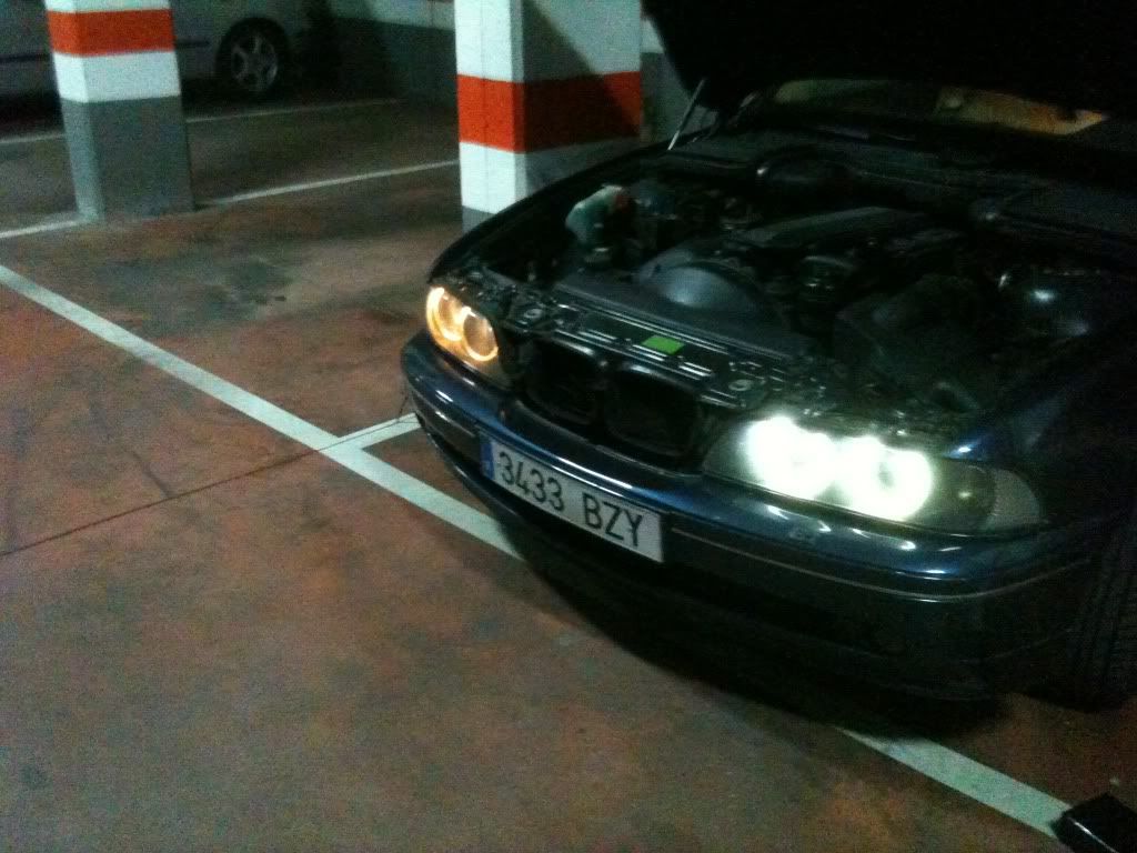

Buenas.pues hoy he puesto las h8 de leds para los angel eyes y aunque se ven blancos perfectos,solo se ilumina el pequeño,el otro no,porque puede ser.

No estan bien puestos, asegurate que los led se quedan mirando para los dispersores de luz

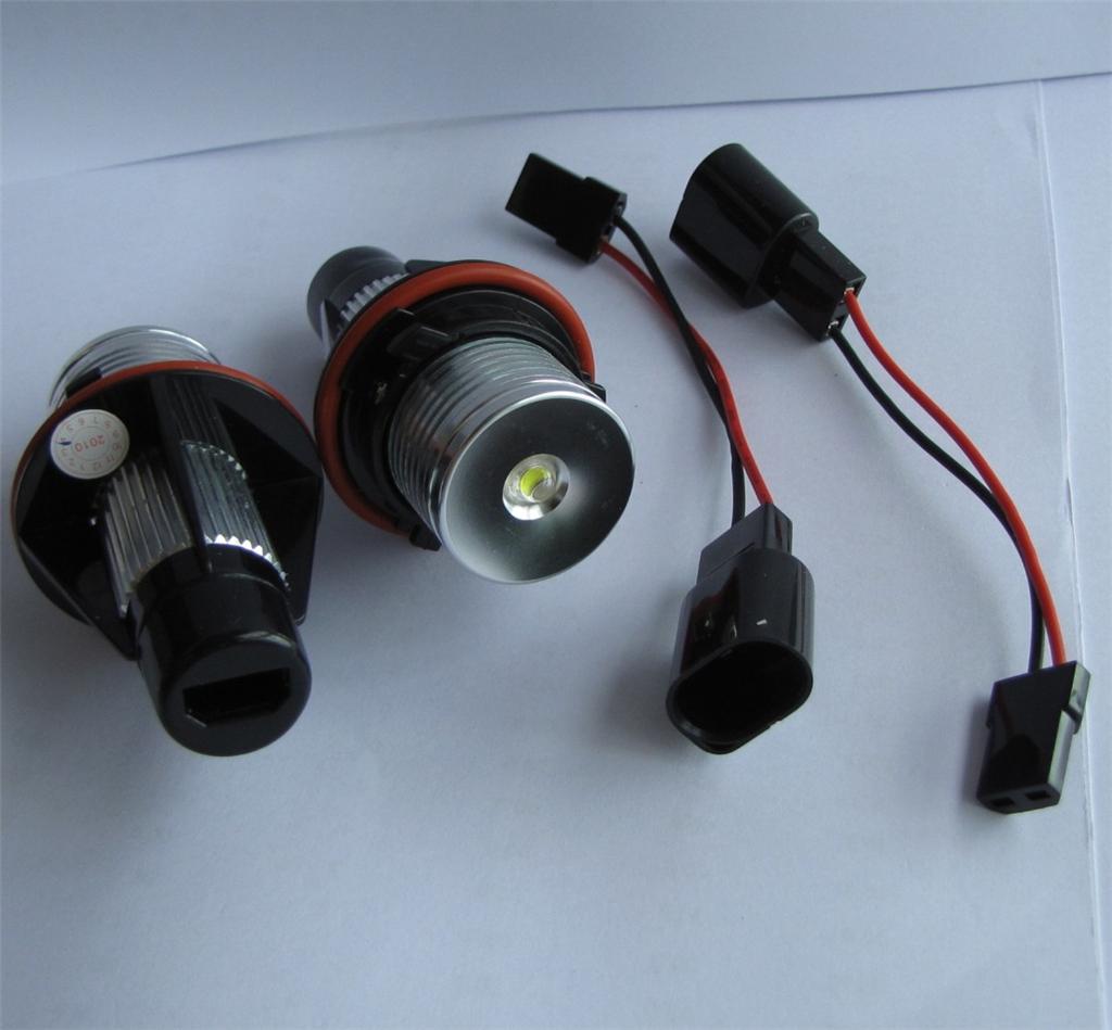

La bombilla es esta la h8 de la foto,los leds alumbran hacia tods ls sitios.no se xq con una normal si se iluminan,no tan blanco pero si,y con las de leds mas potente en principio no,aunq el ojo pequeño se ve perfecto.

Son estas las que hay que comprar espcificas para los angel eyes originales:

No parece un problema eléctrico, si luce uno solo de los anillos, es que hay buena conexión. El problema parece ser cómo transmitir la luz de la lámpara al sistema óptico que alimenta los anillos, y por lo que veo, es necesaria un tipo muy concreto de lámpara.

Esas no son las que tengo yo, esas son las que tienen solo un led potente que alumbra hacia delante... las que hacen que los angel eyes originales se vean mas potentes. Las que has puesto no sirven, estas si, tienes que buscarlas para e90...
OK. ¿Me puedes decir dónde las has comprado? Mejor ir sobre seguro...
TRIAL_BCN
29 Nov 2005
5.614
74
Sargento_Duke;11771217 dijo:
Yo no llevo bombillas mis AE no son originales.
Pero para los originales lo mas barato que he visto es esta pagina:
Valen para el x5 e53 por lo que pone ahi.
2 x Led 10w Canbus BMW serie 1 - 5 - 6 - 7 - X5 :: SOLOXENONLED.COM
Tienen otros modelos para el resto de bmw's.
BMW Novedades en LED CANBUS y Intermitentes LED :: SOLOXENONLED.COM
No he comprado ahi pero tener tienen los buenos.
