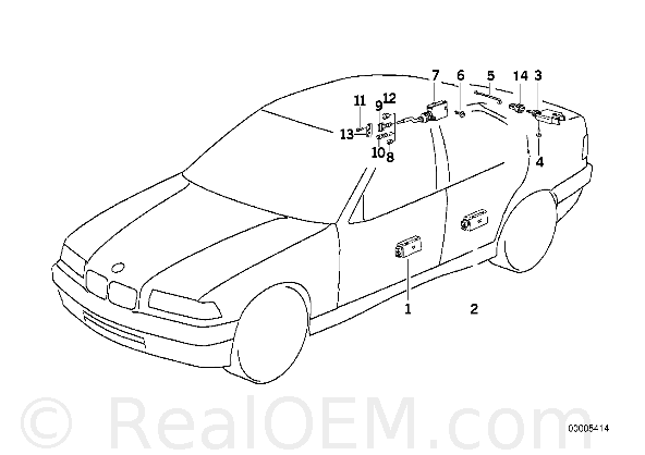

    no lleva el microinterruptor, lo que lleva es un pequeño interruptor, como el del maletero, en un lado de la puerta, para las luces.
    mira lo que he encontrado en el realoem
    http://www.realoem.com/bmw/diagrams/s/y/2.png
    saludos
  8. Eduma
    21 Oct 2005
    53.689
    94.847
    Cerca de Madrid
    320 CI CABRIO
    Eso son los motores de cierre.
    Es posible que lo tengas nominado.
