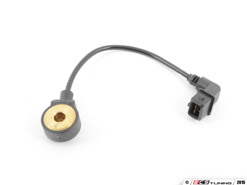

    Bueno, a ver si los consigo baratos.
    Según RealOem son dos. ¿Es correcto? La referencia es 12141734580
    Luego, he visto dos marcas, Bosch y Metzger ¿Alguna recomendación? En las fotos son diferentes:
    ¡Gracias!
