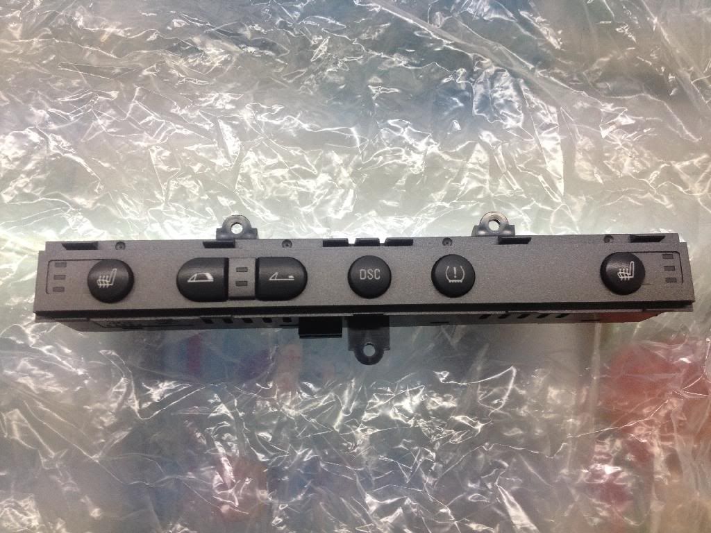

Bueno chicos me voy a meter en lo que creo que sera el ultimo proyecto en mi Z4, mas que nada porque ya le he montado casi todo lo que se puede reequipar.
Lo que quiero montar es el reequipamiento de los asientos calefactados todo original, pero sin usar las esterillas de la casa mas que nada porque son carisimas. Pero por desgracia las esterillas aftermarket no son directamente compatibles con el equipamiento original.
Pero para ello estoy haciendo un proceso de investigacion para:
1) Comprobar como funcionan las de la casa y las aftermarket, (voltajes, potencias, medidas,...).
2) Cuales son las referencias de las clemas y conectores que se deberian usar.
De momento:
Segun lo que he visto en los esquemas electricos los Z4, e46 y e39 tienen un funcionamiento similar de este sistema.
Tengo el EBA del reequipamiento.
Tengo los diagramas electricos del WDS para el cableado de la instalacion (en mi caso he comprobado que mi coche lo lleva ya, no se si por ser post o por tener los asientos electricos).
He comprado la botonera de los asientos calefactados.
Pero necesito una esterilla de la calefaccion de la parte de abajo del asiento de un Z4, e46 o e39 que no importa que este estropeada para poder abrirla y estudiar como funciona y cojer las referencias de los conectores que hay al final del cableado para poder pedirlos a la casa y adaptarlos a las aftermarket.
A ver si hay alguien que tiene por hay una rota y no le importa donarla para la investigacion.
En cuanto termine hare un brico con referencias de piezas e instrucciones para que todo el mundo por un precio muy asequible pueda poner en su coche los asientos calefactados y que la instalacion quede como la original.

Punto no tiene nada que ver la instalacion del z3 con la del z4 por lo que he estado viendo.
Al asiento del z3 llegan dos cables y el sistema esta protegido unicamente por un fusible.
Sin embargo en el z4 llegan tres, me imagino que el tercero sera una sonda o alguna resistencia que devolvera algun dato al modulo por eso necesito una esterilla rota para poder estudiarlo.
Tiene un monton de medidas de seguridad, desde la desconexion automatica cuando el voltaje no llega a unos ciertos voltios, desconexion cuando el modulo central llega a una temperatura determinada, cuando el asiento se calienta en exceso y a parte el fusible.
Si no encuentras una esterilla, los conectores los puedes ver en WDS, y luego puedes buscar las referencias en ETK.

Qué tal va la investigación? conseguiste algo?
Se me ocurre una idea que no sé si será lo que buscas pero es bastante sencilla y barata. En vez de buscar una esterilla "compatible" para conectarla directamente a la botonera y conseguir su control digital de 3 niveles, lo que podríamos hacer sería "emular" el funcionamiento digital de la botonera original en una esterilla aftermarket utilizando un microcontrolador (arduino p.ej).
Me explico, la botonera original tiene 3 posiciones, y existen en el mercado aftermarket esterillas con reguladores de 2, 3, 4 o incluso 5 posiciones. Entonces la idea es usar la botonera original como "control" de nuestra esterilla aftermarket utilizando un arduino, con el que capturaríamos la secuencia de encendido LOW-MID-HIGH-OFF según el numero de pulsaciones realizadas sobre la botonera original y que el arduino se encargue de activar por fases el control de potencia de la botonera aftermarket.
No se si se entiende la idea, pero básicamente consiste en utilizar un circuito intermediario para "convertir" las señales digitales de la botonera en conexiones físicas sobre el interruptor de regulación de potencia de la esterilla aftermarket (utilizando relés).
Puede que algun dia me anime a hacerlo, aunque me da bastante "yuyu" destapizar los asientos. Al principio ni me lo planteaba, pero hace unos dias monté descapotado en un S2000 con asientos calefactables aftermarket y la verdad que me pareció una gozada :joyful:
