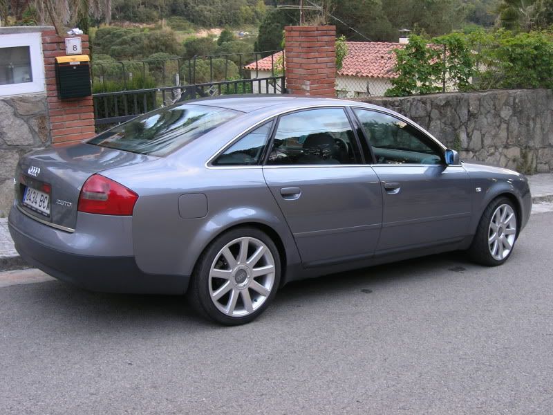

    Aquí está el culpable:
    Aunque pensándolo bien, me lo tenía que haber quedado porque le puse todo nuevo!!!!!!!!!!!! Lástima que le cogí manía.
