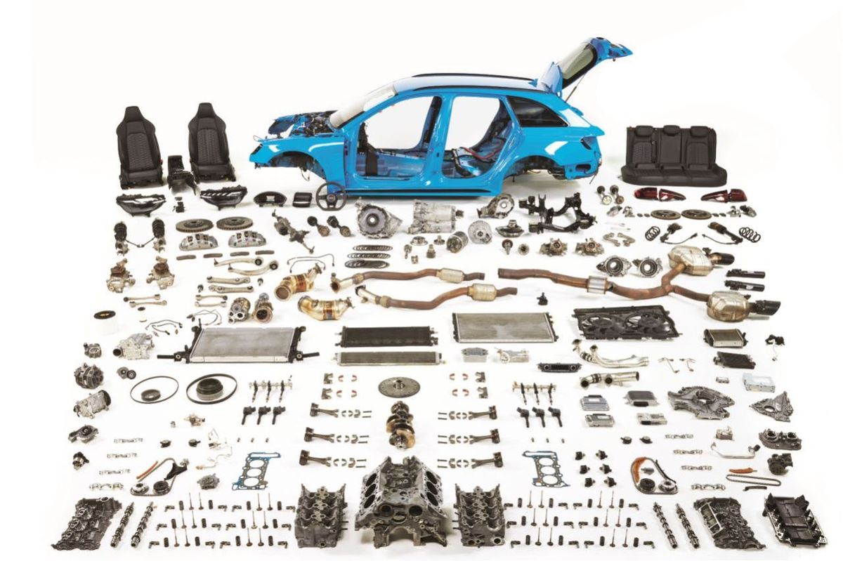

Nos encontramos unos pequeños problemas técnicos
En Ingolstadt, el RS 4 impresionó con un rendimiento casi impecable. El desmontaje reveló algunos problemas cosméticos, un raíl deslizante desgastado y un anillo del cigüeñal que estaba empezando a permitir una ligera fuga, pero no había motivo de preocupación. Esto fue lo más destacado:
  • Protección contra la corrosión: en cuerpo, ejes y cavidades es muy bueno. En cuatro tornillos del revestimiento de los bajos había algo de corrosión incipiente.
  • El motor: el endoscopio muestra pistones y cilindros sin desgaste. Todos los cojinetes principales y las bielas dejan claro que el cigüeñal sigue en perfecto estado.
  • El habitáculo ha aguantado. Temíamos por las inserciones de carbono, pero se mantienen como el primer día. Otras superficies han empezado a mostrar el brillo típico del paso del tiempo...
  • La culata nos recibe con una leves marcas de descomposición, con finas grietas en los asientos de las válvulas. Pero son síntomas que aún no deben llevar a nadie a preocuparse.
  • La transmisión muestra ya los puntos de contacto de los discos de fricción . Pero no es nada que deba impresionar a nadie: el comportamiento ha sido impecable en todo momento.
  • Los asientos muestran unos pequeños pliegues en los laterales. Pero el cuero se mantiene bien y todos los asientos conservan sus propiedades, a pesar del uso al que se les ha sometido.
Un sobrerrégimen de 7.305 revoluciones que quedó almacenado en la memoria de errores después de ajustar la transmisión automática no pudo ayudar al Audi en el camino al puesto más alto del listado de modelos, por lo que tenemos que anotar esta pequeña desventaja a causa del fallo. Pero es indiferente. Realmente disfrutamos de nuestro milagro azul, al que ahora echamos mucho (demasiado) de menos...

dicen tantas veces que han comprado el coche por 124000 euros y el precio de las opciones que por si solo basta para no creerlo. Traduzco: la unidad cedida para el publirreportaje tenía ese precio de configurador.
-los problemillas y desajustes se cuidan de precisarlos (sobre todo los ajustes requeridos de la caja auto, ...
ni los concreta ni da las razones ); como cabía esperar de lo anterior.
-el desmontaje en Ingolstadt está claro que no ha sido hecho por ellos, o comparten sede con la marca.:LOL:
-en general, poco rigor: "la moqueta del maletero estaba nuevo con 100.000 kms y dos años... Impresionante :descojon:, le han dedicado más texto que al ajuste requerido de la caja auto que provocó un sobrerégimen.
- lo del sofoco por el consumo de 12,2 ...es ya nivel yerno de cuñao extraviao.
Y ahora la pregunta del millón: ¿comprarías un RS4 con "leves marcas de descomposición en la culata", "finas grietas en los asientos de válvula", "anillo del cigüeñal con una ligera fuga" ...y lo que no te cuentan (vuelvo a la caja) ?
Evidentemente, no y por eso son carne de compraventas :nose:
