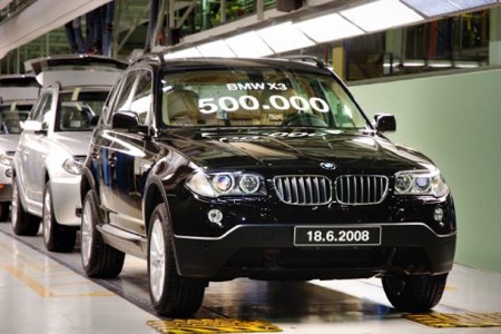

    Supongo que la tuya es una X 3 del 2004, ya que en 1994 no existian:
