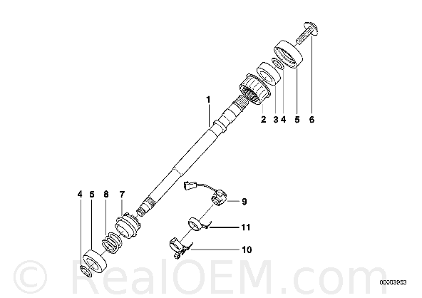

Si se presenta solo en curva a derechas,yo diria,que es ó del sensor de giro del volante,ó del sensor que mide el movimiento lateral del coche.Este ultimo esta en el suelo.
El Nº9 es el sensor de angulo de giro.Esta como ves en la columna de direccion.Vale una pasta.Asi que mejor es hacerle un diagnostico del coche y asegurarte.
