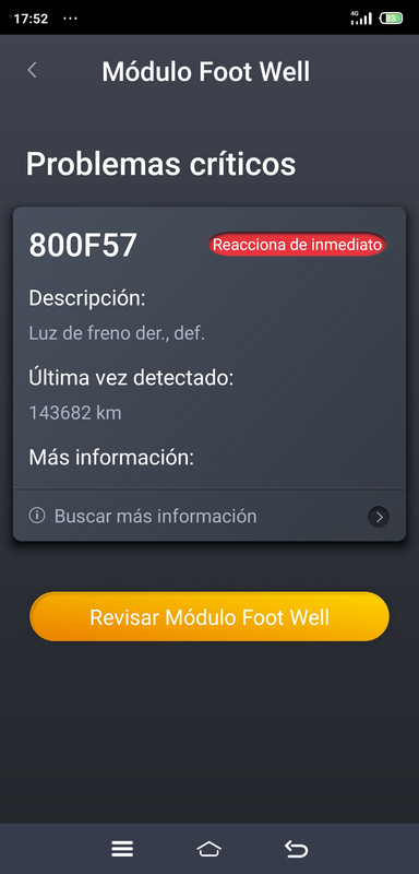

Buenas tarde, me ha saltado este aviso, avería luz freno derecho, tengo el software de Carly y me lo dice que lo controla el módulo FRM. Intento borrar el aviso y sigue igual. Que debo mirar? Se habrá soltado algún cable? Entiendo que es luz led, se puede reparar? Agradezco cualquier ayuda.

Es la bombilla , cámbiala a mi me daba error algunas veces otras si encendía, mi sorpresa al quitar la bombilla que estaba requemada entre la bombilla y la base, en la casa lo venden junto, les debe de a ver dado algún quebradero de cabeza, yo cambie la bombilla (que solo la tenían en la casa) y se quitó el error

Gracias, era un mal contacto, habia veces que saltaba el fallo y otras no. Cuando lo desmonte limpie contactos y problema resuelto por ahora. La bombilla sigue siendo la misma, por cierto es cara de narices. Gracias.

Pues si por que la tuve que pedir al concesionario pues en repuestos no la tenían,la mía lo tenía requemado y tuve que cambiarla.

Pregunta, es led la bombilla de freno?
Que modelo es?

Hola, no es led, es halógena, modelo Pw21w.

La mía es normal pero con un anclaje específico
