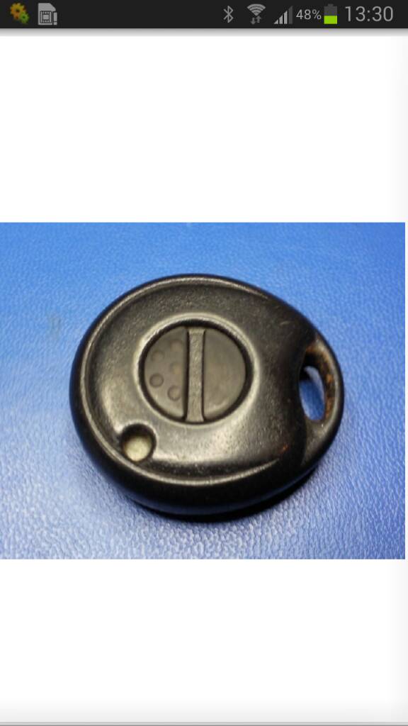

    Hola a todos mi e36 traia una alarma gemini instalada y el mando que tenia se ha mojado y a muerto asta ahi todo bien.He comprado uno por ebay de gemini no es el mismo pero pensaba que podria valer y tambien encontre otro igual que el mio por casa de un amigo, el caso es que no tengo manera de programar el mando alguien me ayuda a programarlo. Pongo los pasos que sigo.Quito los fusibles de la alarma despues contacto del coche en on,vuelvo a poner los fusibles,contacto en off luego cable blanco a masa contacto 1seg. +o- y pulso boton del mando y nada de nada estas son las intrucciones que me dio el anterior dueño.alguna sugerencia?

    Este es el mando.

    Programar mando de alarma gemini 7202e
    1. Desactivar la alarma con el transmisor.
    2. Ajuste el N.6 dip-switch en ON.
    3. Gire la llave de encendido del vehículo en ON durante al menos 1 segundo y luego en OFF. Las luces LED fijan hasta el encendido
    se gira la llave a la posición OFF.
    4. Gire la llave a OFF y dentro de los 30 segundos, pulse uno de los botones del transmisor para aprender. Las luces LED
    de 0,5 segundos para indicar la memorización de códigos.
    NOTA: Si la operación no se lleva a cabo dentro de los 30 segundos, será necesario repetir la operación desde el punto 3.
    Es posible aprender un número máximo de 4 transmisores; para cada uno de los transmisores de codificación de repetir la operación desde el punto 3.
    ¡ATENCIÓN! - CAMBIAR N.6 A APAGADO.
