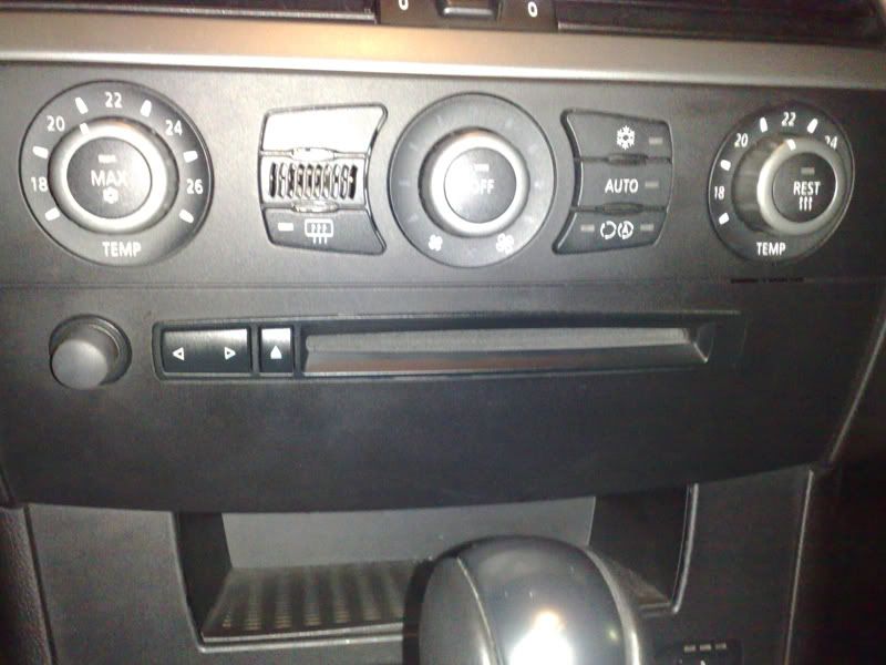

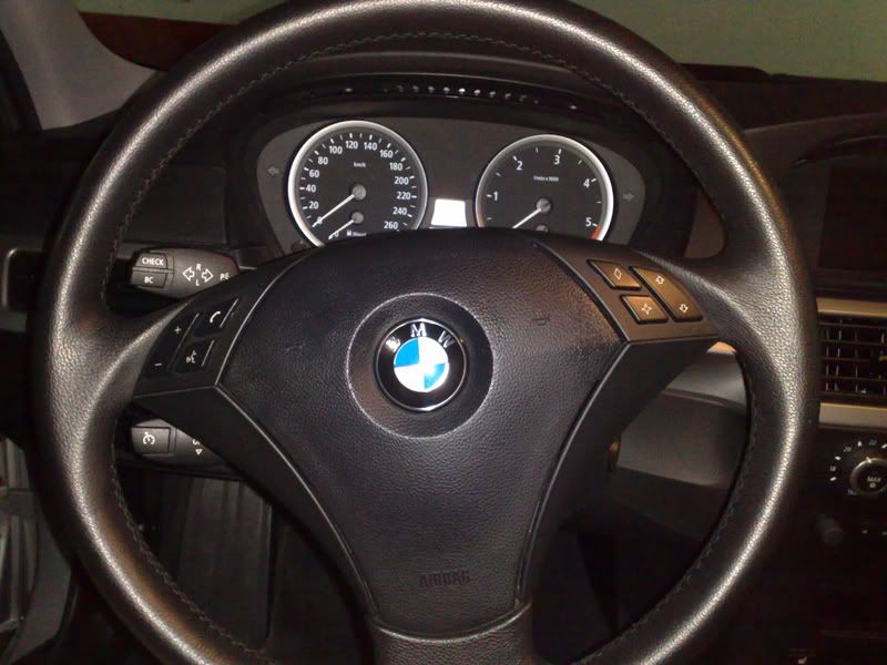

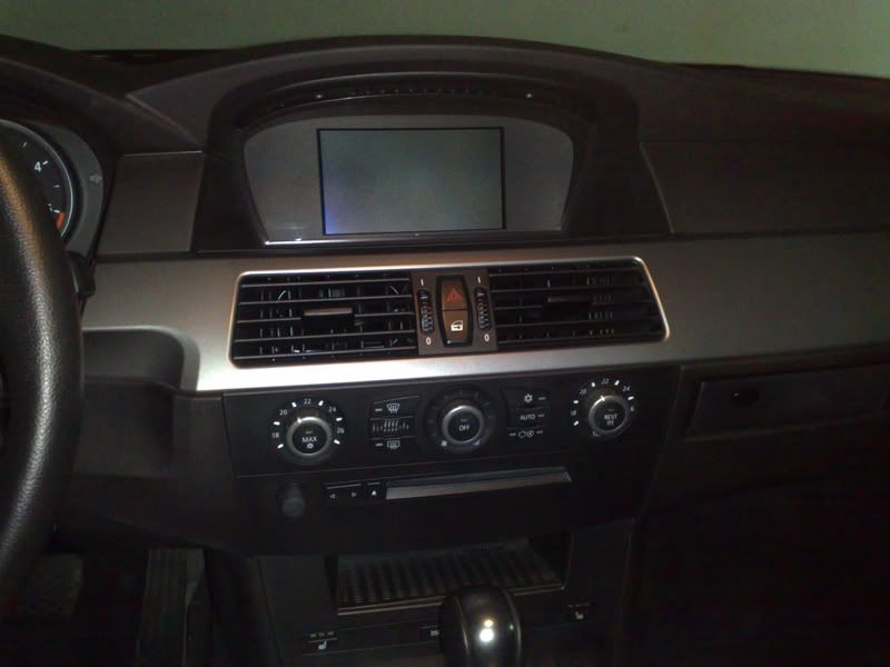

Bueno, aqui os dejo unas fotos del interior de mi coche.
Esta claro que para ponerle el navegadro con mapas, se tiene que cambiar el lector, la pantalla y la moldura, pero para que sirven el resto de cosas que poenen en el post??? Cable para ventilador....etc.....
En cuanto a lo del manos libres......me dijeron que lleva la preinstalacion. Significa que ya lleva el micro y esas cosas y que tengo que comprar el modulo??? Alguien sabe cual es???
Muchas gracias.

¿¿ NO has visto el enlace que te pasé????
En segunda mano venden uno completo por 1000 y pico no recuerdo, pero venden es sistema completo y creo que vas a necesitarlo.
