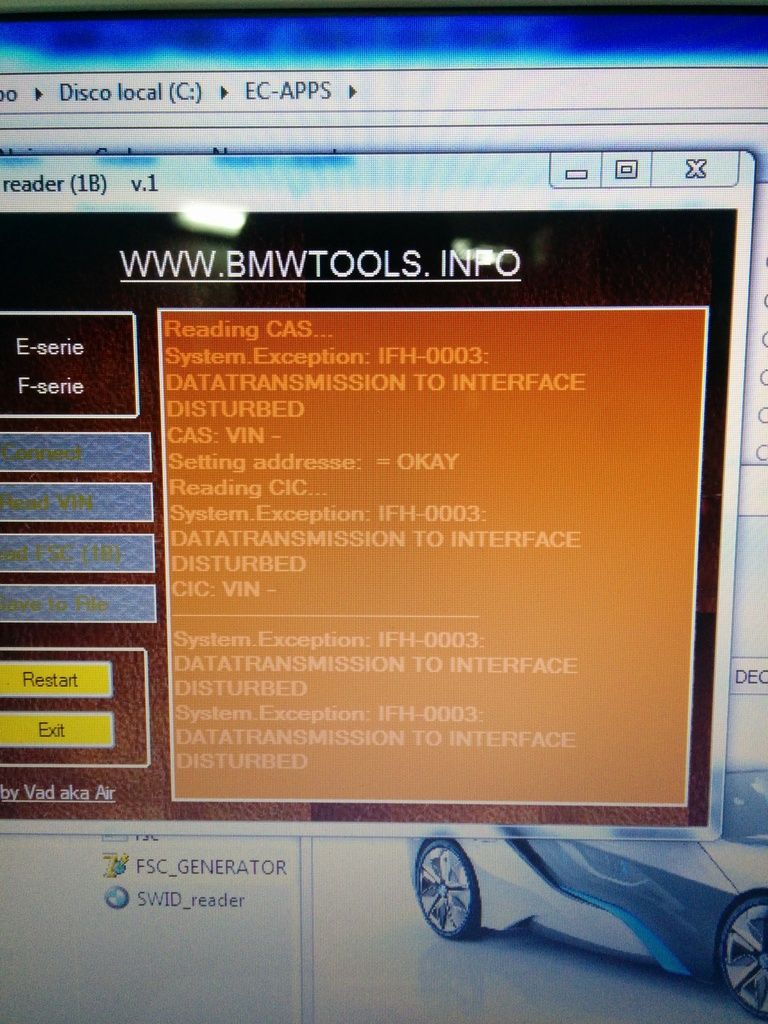

    Vamos progresando poco a poco, he conseguido que me reconozca el cable, pero me da el siguiente error:
    Alguna idea?
    Muchas gracias de nuevo.

    no se si sera casualidad pero estoy en el mismo caso IFH-003 DATATRANSMISSION

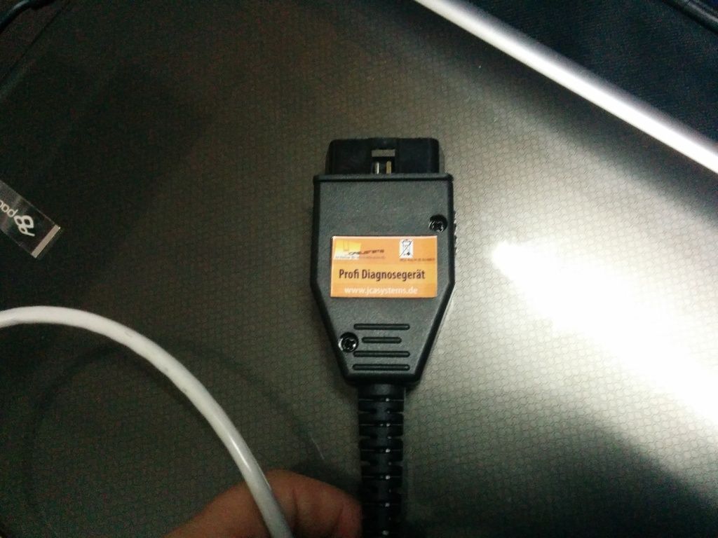

    Doy más pistas, este es el cable que utilizo:
