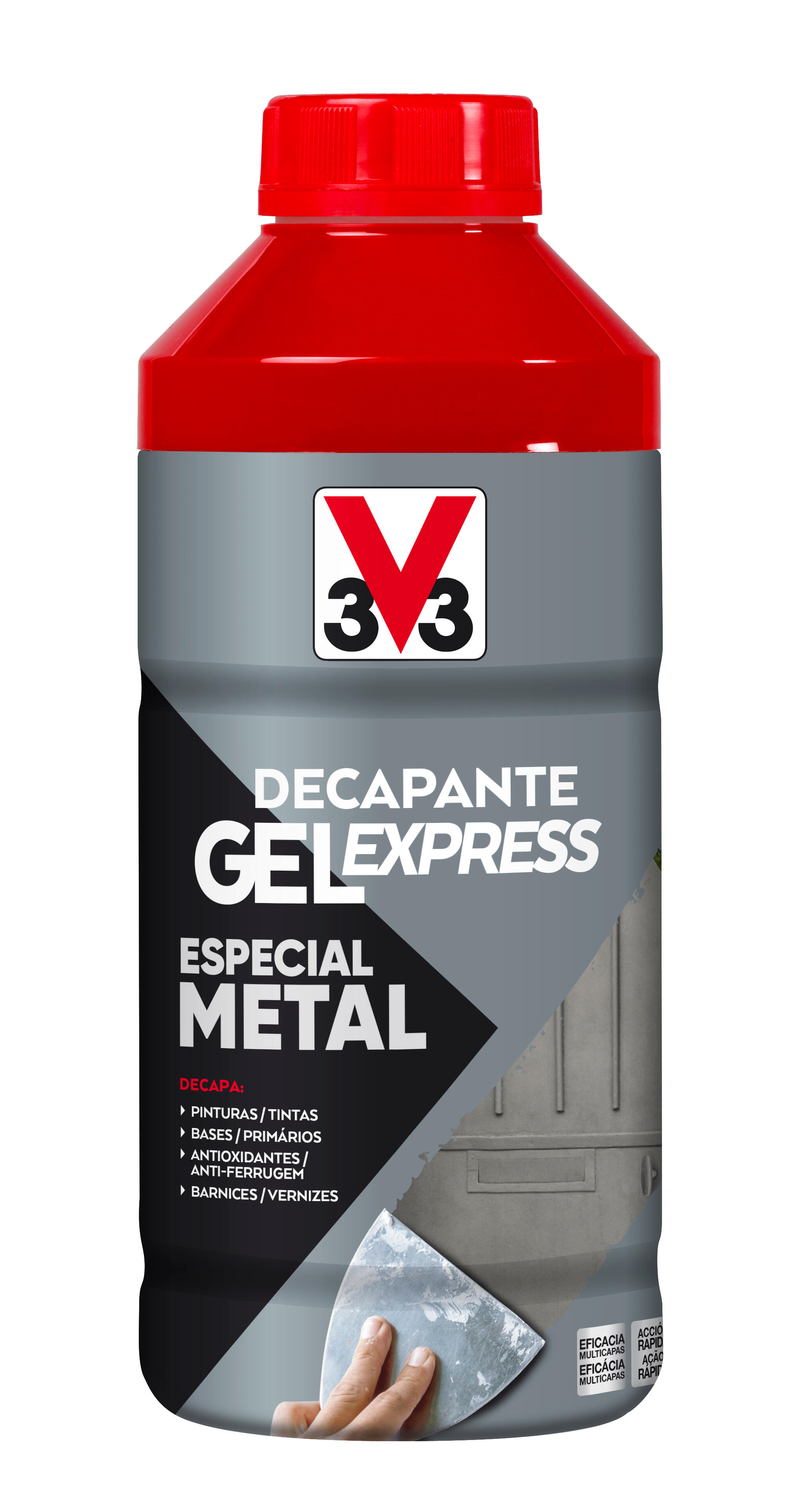

Quite las llantas por que se me caia la pintura por tener como oxido blanco por debajo
La cosa es que le he puesto varias veces este decapante, y no hace ni el huevo:
¿NO HAY NINGUN DECAPANTE FUERTE PARA QUITAR PINTURA DE LLANTAS, QUE DE VERDAD FUNCIONE Y LA LEVANTE? con el de la foto ni se inmuta.
Si no que hago, le meto lijadora a saco a las llantas???
A la pintura original le ha pasado algo raro no se si por la humedad del mar o que, pero la pintura esta como HINCHADA y algunos trozos se cae... asi que no puedo simplemente lijar y pintar no se desprenda la pintura nueva... o meterle una lijada hasta el aluminio.
¿lo llevo a algun sitio que decapen por chorro de arena o algo?
Necesito una manera de poder QUITAR LA PINTURA QUE ESTA MEDIO LEVANTADA/HINCHADA y poder pintar las llantas para volver a ponerselas al coche.

La pintura de las llantas en teoría es electrostática en polvo , tanto a lija como a chorro tiene su historia para sacarla . Al menos la que se usa en lo mío.
Armándose de paciencia , y mejor alambres que lija. Los platos de lija , es como si se derritiese y empapa el plato , al minutos estás sin disco .
Con el chorreo sale , pero no como la pintura normal , lleva mucho más tiempo , es como si la fuese derritiendo en lugar de romperla como hace en pintura líquida .
Con el cepillo el truco es tener un hierro limpio al lado , con esquina a poder ser , osea tipo una UPN , e ir dandole ahí al cepillo para que vaya sacando la costra esa derretida que se forma en el mismo .
Hablo siempre de la pintura en polvo que se usa para maquinaria , nunca he tenido que sacarsela a unas llantas .
Si las llevas a pintar en polvo , me suena que ellos las sumergen en una especie de ácido y ahí , si se va todo a tomar por culo rápidamente.

Exactamente, cuando he tenido que quitar la pintura de armas etc he tenido que bañarlas en acetona un dia entero ahi a lo bestia, o incluso rebentar la pintura a soplete
El problema de las llantas originales es que tengo que pintarlas por que la pintura original es como si se hubiese "despegado" en algunos trozos o si tuviese oxido, y estaban FEISIMAS
Claro he lijado y nada se come la lija, he comprado lija para radial y ya si que hace, voy a darle con la radial y disco de lijar
El problema de las llantas, es que la pintura original se ha despegado en algunos trozos, es un estropicio!!!
