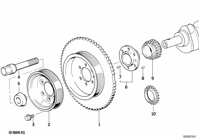

Una duda, he intentado sacar las poleas y la rueda dentada, pero no se como salen, le he quitado los tornillos, he palanqueado un poco pero no sale:

Edit: si eso es el damper, y la polea es de plástico, te aconsejo que le metas 2 mascazos y compres una nueva... si es la de plástico, que no estoy seguro, es barata... en plan, 15€... a ver, que si no hay ningún tornillo digo yo que debería salir no sé...

c**o viendo la foto en el PC veo que está unida al cigu... pensaba que estaba sobre una mesa y querías separar la polea de fuera de la mayor...
En la foto aparenta como si el damper va la cosa de martillazo y fuera... la chaveta en el cigu parece que la llevan las piezas 6 y 9.
La pieza 2 es la que pensaba que era de plástico, pero no me estoy seguro... aunque muchas poleas del bmw parecen de plástico...
Un saludo...
Miguelobregon
Pero las piezas 1 y 2 que son las que quiero quitar, deberian salir sin tener que quitar el tornillo 4 no?
La pieza 7 parece para mantener las piezas 1 y 6 en una unica posicion y no se puedan girar.

Lo desconozco a decir verdad aunque no sería raro del todo... con una pistola electrica o neumatica debería salir...
