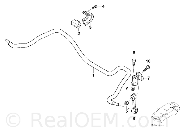

    la barra entre torretas esta en el vano motor y la estabilizadora por debajo del motor.
    esta es una estabilizadora de un M3 e46.
    y esta es la de las torrretas.
