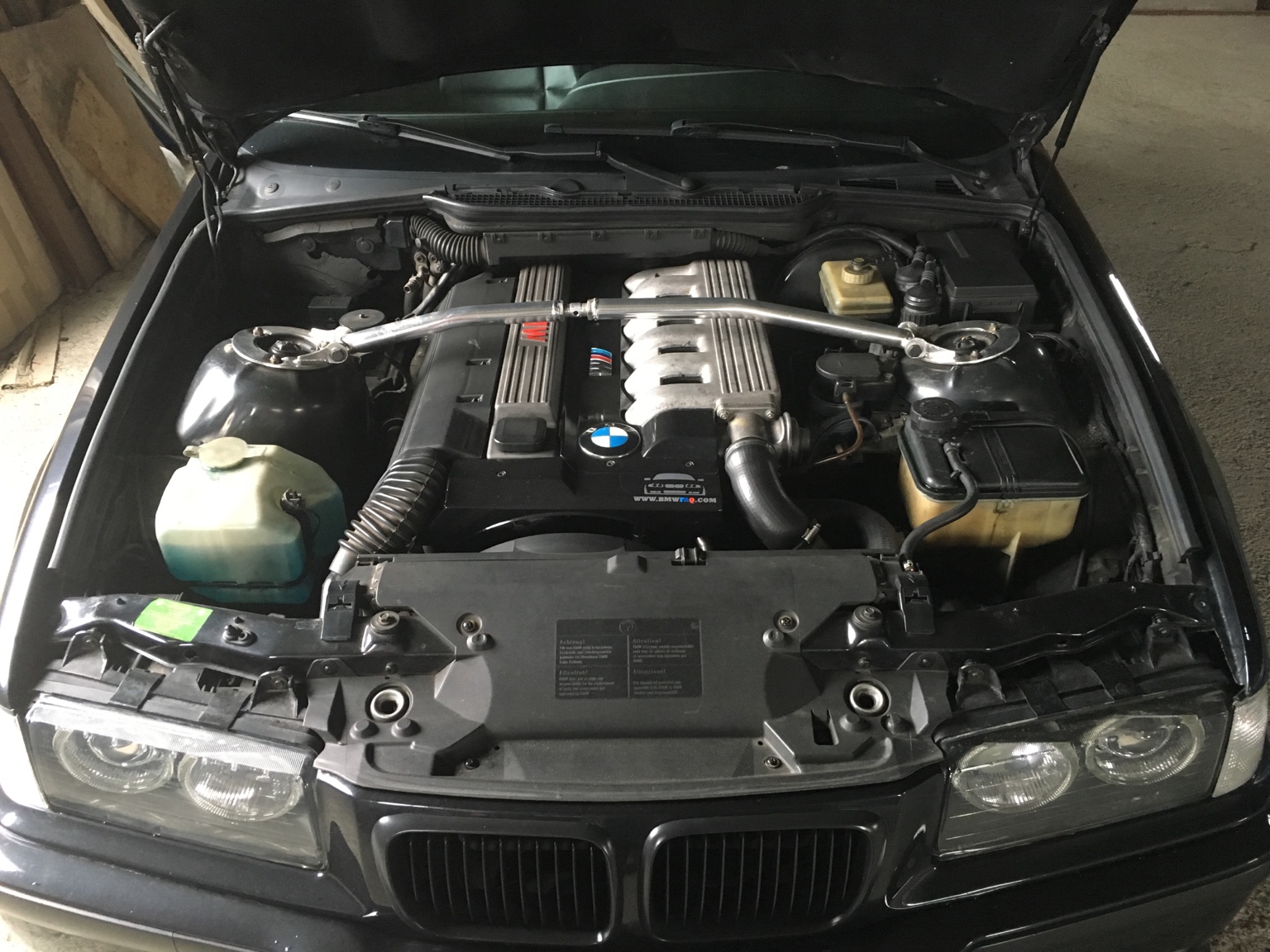

Yo he llevado la de AD-Tuning durante bastante tiempo y ningun problema, ojo, no queda mucha distancia, pero no llega a tocar...
Nachete_D
Yo tenia la misma que lleva @aFerradás
Que es casi identica a la que enlazas, pero no era dorada, la mia era plateada, vamos, aluminio sin pintar todo menos la tuerca central que es de acero.
aFerradás
Si, es casi igual a la que ha puesto el compañero.
La mía es aluminio y la tuerca de ajuste de acero, efectivamente.
Me la regaló un amigo, proveniente de un 25i no vanos.
Lo que no llevo es ASC, con lo cual no tengo el problema de que toque en ese módulo.
A ver si tengo fotos aquí..
Ahí las dejo..
Nachete_D
De hecho, creo que para que no toque el ASC tienes que llevar la barra al reves de como sale en las fotos, el lado mas curvado va sobre el colector en los M52.

Ah, si, estábamos hablando de la barra de torretas. Me estoy animando a ponerle una, que ya va teniendo sus añitos, y últimamente se hace kilómetros de subida y
bajada de puerto, a cierto ritmo.
Lo que no sé qué le vendrá mejor, si un X-Brace o una barra de torretas. Vale, si, las dos cosas, pero no sé cuál ponerle primero.
Y no sé si me podría venir bien también una barra de torretas atrás.
Por cierto, vale la misma para todos los E36?, o para los de 6 cilindros es una y los de 4 otra, o si para el 325tds es diferente que para los de 6 cilindros de gasolina...
Entiendo que ponerla es tan sencillo como quitar las tres tuercas de cada torreta, encajar la barra, ajustarla, y poner las tuercas, o hay alguna consideración a tener en cuenta?

La barra que yo llevo era de 325i sin ASC, me imagino que para los 6L será igual, salvo los que lleven ASC...
El procedimiento que he hecho ha sido, quitar los tuercas, montar la barra, apretar las tuercas y por último ajustarla. No sé si es o no lo correcto, pero así lo hice, y se nota una barbaridad, sobre todo pasando algo fuerte en rotondas y apoyos bruscos o prolongados.. :guiño:

Como consideraciones, intenta montar tuercas autoblocantes.
Y en el tuyo que es un M52, si no llevas ASC te valdra cualquiera que indique que sea valida para 6 cilindros.
Ojo a una cosa, si la suspension no esta en buen estado, lo que se consigue al dar mayor rigidez al chasis es el efecto contrario y el coche barquea mas.

El mio no tiene ASC, así que entonces se facilita la cosa. Lo que sí tengo, es el colector M50 con la tapa de inyectores del colector M50, qeu como sabes, queda más alta que la del M52, y no sé yo si tocará con la tapa...

Yo con la barra que comento, llevo tambien admision m50 con tapa de admision m50 y no tengo ningun problema ni con la tapa de la admision (quedan varios centimetros) ni con la mariposa del ASC.
Ojo, que la mariposa del ASC queda mucho mas justa, pero la admision m50 tiene mas de 3 cms de margen.
