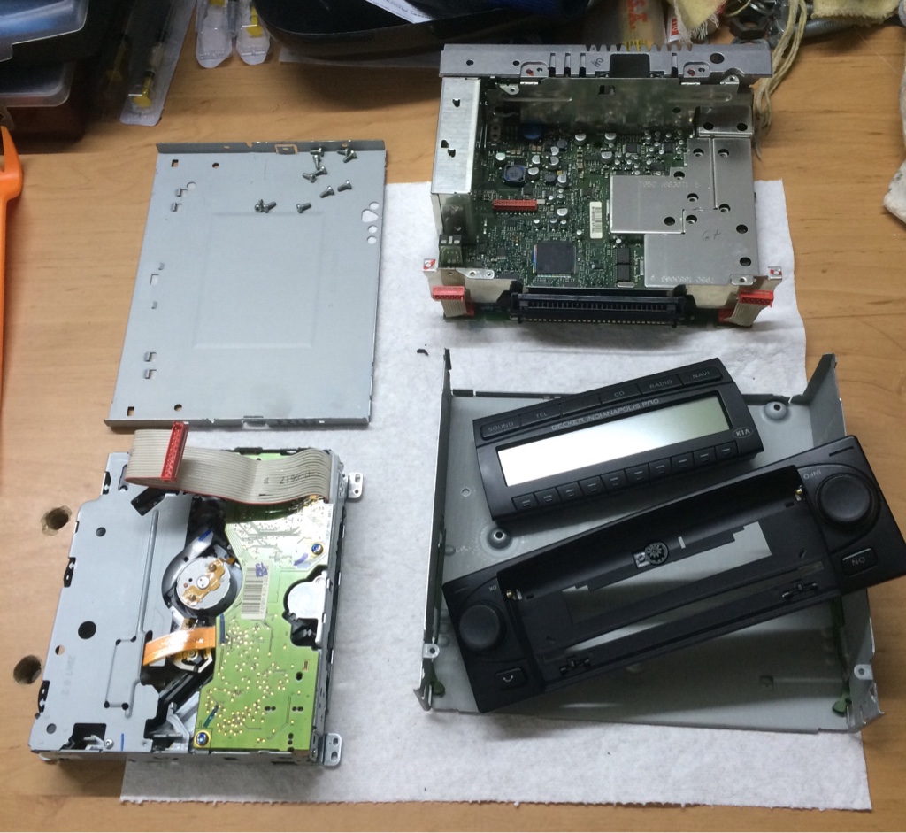

    Desmontarlas enteras para cambio de botones y frontales, de esta manera se puede tener una indianapolis pro con frontal del la de bmw (modelo 7969), con su botón el botón de TEL en vez del de TP, esto es algo medio sencillo aunque no lo habíamos visto hecho antes, solo algo similar a medias tintas pues era cambiar entre radios el frontal extraible, no la parte fija, además si el cambio se hacía entre una indi normal y una pro los botones tel y tp no quedaban donde correspondía...

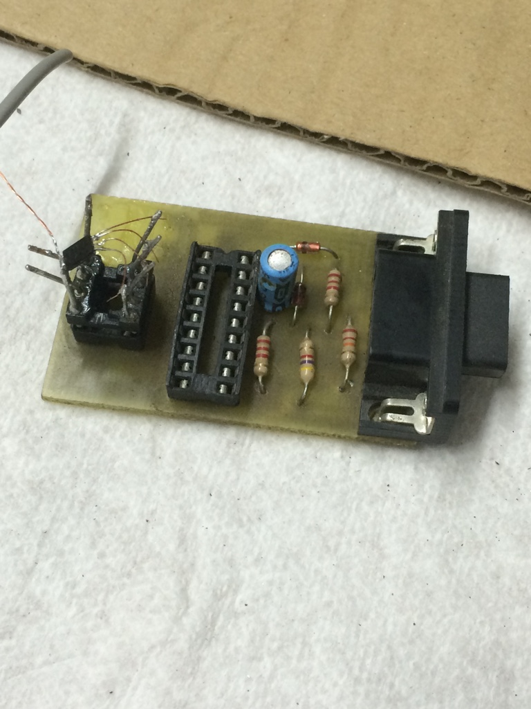

    La solución fue de lo más engorrosa y donde el equipo duplicó sus miembros, de dos a 4, desoldando un chip de la radio y tras un largo proceso de descifrado del código logramos modificar el logo, esto ha llevado muchísimo trabajo, al final hemos creado una aplicación bien sencilla en la cual volcamos la información de dicha eeprom y basta con elegir un logo de los que tiene el programa en su base de datos o arrastrar un bmp y lo convierte en logo, si el logo ya está en la resolución adecuada y bicolor queda tal cual es la imagen de origen, si tiene otra resolución o colores lo reconvierte adaptándolo y queda como queda. Pero todo un avance desde los inicios donde había que ir dibujando el logo pixel a pixel en hexadecimal...

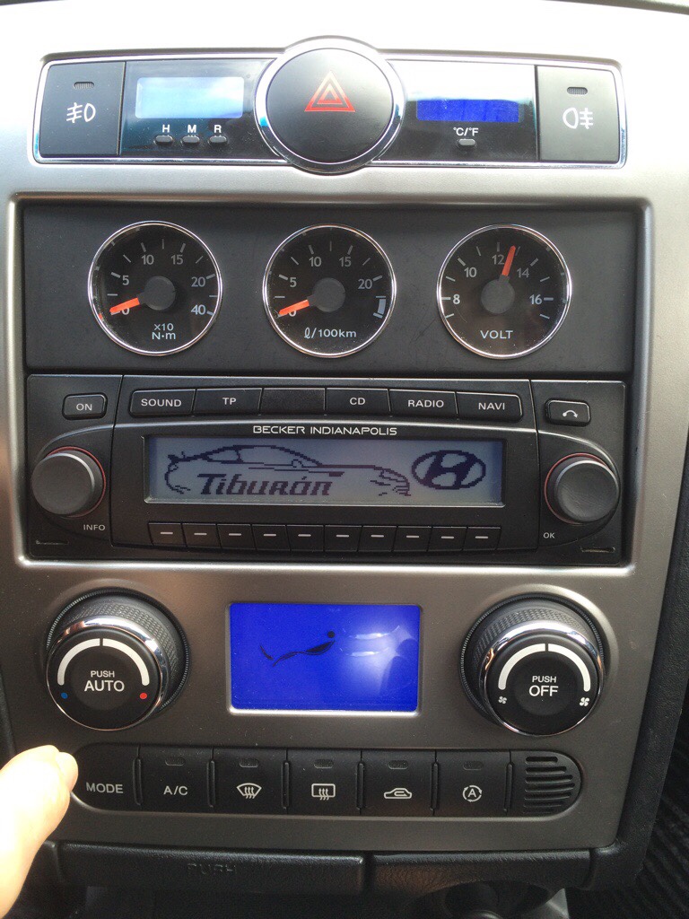

    Como escribir es un rollo y leer más, procedo a lo bueno, varias becker que hemos hecho donde se pueden ver varios logos que hemos hecho, realmente terminadas terminadas por ahora hay 5, 2 en nuestra propiedad y 3 que hemos vendido para recuperar parte del dinero invertido.
    La primera fue la mía, con la silueta del z3 coupe
    De los restos de la mia se hizo esta para la mujer de uno de los miembros del equipo, más tarde esa radio evolucionó a indi pro, pero no hay foto tras la evolución
    La primera que se hizo por encargo fue esta, parecerá normal en la oscuridad, pero es una pro, con luz ambar de bmw con mayor brillo, y logo de arranque personalizado, es el logo de la 7969 pero ampliado.
    La 4 en hacerse y segunda bajo encargo se ha hecho para uno de uk, para colocar en su flamante m coupe.
    De la quinta y por ahora última aun no hay fotos... pero doy un sugus al que adivine que bmw la va a montar...
    Luego hay foto de una que se hizo a modo de prueba sobre una de las radios de prueba que tenemos que no es vendible
    Se puede dibujar lo que se quiera en bicolor a una resolución de 200x30 pixeles.
    A continuación unas fotos del proceso.
