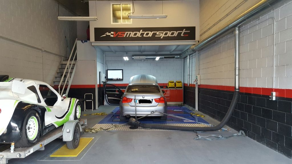

    Gracias por las respuestas, finalmente e encontrado un taller con banco de pruebas bastante bueno y recomendable. Ahora mismo ando por aqui ya con la centralita quitada y cocinandola en el caldero a falta de que termine las modificaciones:p
    En el banco de serie a dado 148cv 345par aqui una foto
    Luego pondre fotos que se vea mejor y el resultado final, que ganas tengo de probarlobiggrin

    Bueno disculpar la tardanza pero despues de salir del taller a las 18:30 me e perdido por ahi con mi juguete nuevo :descojon:
    La verdad @cohete diabolico esque a quedado de vicio le pisas y te pegas, a bajas a medias.. notas esa sensacion de que el coche va mas fino responde antes y muy desaogado el rugido de ahora tambien es algo mejor a valido la pena totalmente. @Agromenawer si que e caido pero pa bien jejej a sido a medida y eso de no apretar.. es dificil :sorry: Por aqui os dejo unas fotillos que con las prisas de probarlo me e ido sin sacarselas en pantalla aqui esta la hoja 185cv y 430par por cierto el consumo se a notado bastante cuando e ido al taller 5,6l/100km y cuando e vuelto mismo trayecto 4,7l/100km
