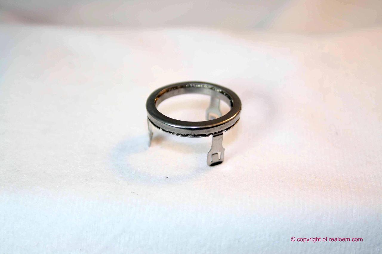

    Hola , a que te refieres con que son distintos y que hay que colocarlos con un adaptador , yo cambie los seis de mi coche la semana pasada son de la referencia con terminación -11 y me los pidieron a la central de recambios en el conce por que no les quedaban en su estantería , cambian un poco la forma del soporte guía que los centra en la colocación con la culata por lo demás igualitos ,montar codificar su posición en el cilindro y listo . A se me olvidaba 135'49 mas IVA por unidad y una junta de 7'38 unidad

    Pues mi mecánico me dijo que cuando le llegó el inyector nuevo no se podía colocar tal cual en el coche, por lo que llamó a los de recambios de bmw y le dijeron que se habían olvidado de mandarle un adaptador o algo así para esos nuevos inyectores. ..
    Se lo mandaron,lo colocó y arreglado. ..

    Hola , creo que lo que le faltaba era la junta de la parte superior del inyector la de 7'38 € ya que la de silicona de la punta del inyector biene colocada en este de fabrica es de un solo uso y se necesita un utillaje especial para cambiarla , biene con una tapeta que se saca justo antes de montarlo y una vez puesto esta se expande y hace el cierre con la culata . Este es el proceso de montaje según el TIS
    http://www.realoem.com/bmw/photos/13537564751.jpg
