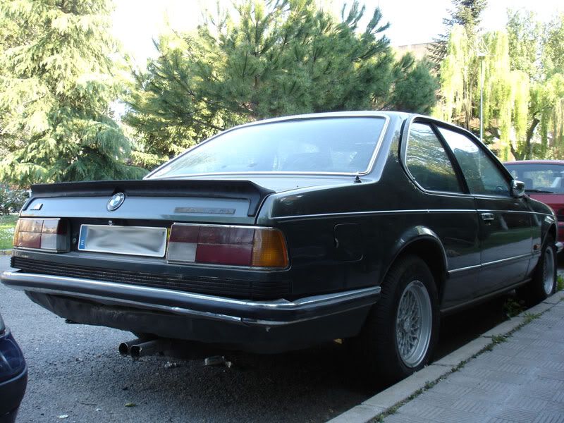

    Os cuento. En enero di casualmente con este BMW que, por entonces, estaba en un estado un poco triste, parecía abandonado. Anoche, ya que tuve la ocasion y salio el tema, fui a echar un ojo a ver si aun seguia ahi y cual mi sorpresa cuando, a la primera, localice exactamente el lugar donde estaba (esta memoria selectiva... :) ) y además seguia ahi, exactamente en el mismo sitio que estaba cuando lo vi por primera vez.
    Esto confirmaba mis sospechas de que el coche está abandonado (o dejado...) y es una auténtica pena, porque exteriormente sólo tiene un par de cosas que realmente haya que hacerle -capó y paragolpes trasero, amen de pijaditas-.
    El coche es automático, los anagramas -salvo los de //M- están en mal estado y el de 635 ha desaparecido. El capo es para cambiar o reparar, el paragolpes trasero está abollado, además de que la parte baja de la carroceria necesita un planchado.
    Por dentro, el cuero del asiento del conductor está hecho trizas, pero el resto esta bien o muy bien.
    En general, si de motor está bien, sólo le harían falta unas pocas cosas para dejarlo impecable (parece). Y dado que aparentemente está abandonado, se me despierta el interes por el, si el dueño quisiera deshacerse del coche. De momento le he dejado una nota (se puede ver en las fotos), aunque por el cuidado que tiene el coche, dudo que la vea. En realidad, tengo la matricula del coche y, a partir de ahi, he conseguido el nombre completo y el DNI del dueño (o del que lo fue en algun momento), pero no se como continuar para ponerme en contacto con el. En principio voy a esperar un poco para ver si por casualidad ve la nota.
    Aparte de toda esta historia, ¿que me podeis decir del coche? Me gustaria saber todo lo posible sobre el, partiendo de las fotos que pongo, y leer vuestras opiniones.
    Es más, si alguien conoce el coche o incluso al dueño, estaría encantado de poder hablar con el.
    ¿Es realmente un M? ¿Que os parece?

    Este coche está en muy buen estado (para estar tirado), aunque parece que no hace mucho estaba en uso, lleva matrícula moderna o es traido de Alemania. Lleva alguna pegatina de ITV? Podria indicar cuando dejo de circular.
    En caso de estar de baja solo es un montón de hierro (administrativamente hablando) porque es un cochazo con dos coj...., se podria dar de alta a tu nombre, en ese caso el derecho de propiedad del dueño podria ser revocado por abandono. Un amigo compró en subasta un R5 Turbo de los antiguos por abandono/desaparición del propietario y tuvo facilidades para darlo de alta.
    Y en caso de que el propietario responda por él se puede llegar a un acruerdo económico. Te saldria barato. Aunque tienes numeros de encontrar el motor roto o gripado.
    Espero que tengas suerte y puedas hacerte con el coche! Si puedes dejarlo bien vas a disfrutar :yahoo::yahoo:

    Cierto, se me olvidaban ese par de detalles. Tiene pegatina de la ITV hasta 2005 (en la ventanilla trasera izquierda, se ve en las fotos), por lo que podria haber estado circulando hasta hace poco. Puede que el motor siga en perfecto estado o que dejase de circular porque se jodio, a saber.
    La matricula es nacional, muy antigua, diria que no es importado.
    Marcaba (creemos) que 203.000km, que son un puñao... aunque no se si demasiados para este coche.

    Lamento echarte un jarro de agua fria, pero creo que no es un M. Debe ser, nada mas (y nada menos) que un 635/628 Csi.
    Primera cuestion: Si es automatico, no puede ser un M (por lo menos europeo, en los Usa no lo se). Solo tenian cambio manual (y ademas con la clasica H, no como el 635 "normal" que tenia la primera a la izquierda y hacia atras).
    Segunda: Los M, por lo menos los españoles, venian con suspension rebajada, ruedas TRX de 225, asientos recaro deportivos y volante y palanca M. Ademas, venian sin lavafaros (sin escobillas, vamos).
    Mas cosas, aunque sin llaves es dificil averiguar; en el M, la bateria se situaba atras a la derecha, y la culata estaba decorada con las bandas triclores y el M Power.
    Ademas, me temo que el parachoques trasero se lo han cambiado, pues esas llantas y los lavafaros se corresponden con el de la primera serie. Los de la segunda venian sin lavafaros, con ruedas TRX en medida 205 y parachoques como el de la foto.
    ¿Que como se tanto? Facil, tuve un 635 Csi primera serie, del 81 y en mi busqueda tambien vi un par de M6 (que era el que queria). Lo compre como clasico (asegurado como tal), y lo usaba en las concentraciones y en algun que otro viaje. El mio tenia la rueda de repuesto como las que se ven (195/70-14 creo), lavafaros, el anterior parachoques y no tenia aleron. La verdad es que me encantaba, y pese a los problemas que tuve, disfrute mucho con el.
    Respecto al coche en si, yo compre el mio mas con el corazon que con la razon (asientos recaro, que no eran de serie, a/a, cuero, techo, llantas "normales" de 16" ...) y me dio algunos problemas. El mas gordo, el de la centralita; me dejo tirado en dos concentraciones, y al final consegui una tras dos meses de busqueda (en BMW me pedian 250.000 pelas por ella, y encima sin garantia de que el coche funcionase despues). Tambien le hize el selector del cambio, tubo de escape y el radiador (se gripo el rodamiento y el ventilador salio disparado contra el radiador...). El mio era del 81, lo compre hace unos 10 años como clasico y lo tuve que vender hace 6 (motivos familiares/economicos). Lo vendi bastante mejor de lo que lo compre, y el nuevo dueño no ha tenido problemas (alguna que otra pega si) con el.
    Salvo el consumo (bajar de 10 litros es casi imposible, a partir de ahi todo lo que tu pie derecho, economia y trafico te dejen), por lo demas bien. Manejable pese al peso y dimensiones, buenos frenos y estabilidad. Contra lo que se decia, yo nunca tuve problemas con el en mojado (ni con mis otros dos bmw). Cuidado con las gomas de las puertas y las ventanillas, ya que al no tener marco, si no estan bien ajustadas montan un escandalo insoportable a partir de 130/140.
    Mas que un deportivo, era un GT de altas prestaciones, ya que el peso se notaba bastante en las carreteras secundarias, pero era un gustazo. El motor sonaba a gordo, y la aceleracion y la recuperacion eran francamente buenas.
    El interior muy solido y bien acabado. El mantenimiento, si pasas de BMW y para hacerle unos 5000 km al año, no es caro ni problematico en cosas serias, pero tienes que estar un poco encima de el.
    Pese a los problemas que tuve con el, mi idea es agenciarme un M6 en cuanto pueda. Con esto creo que te digo todo.

    Corrijo un poco lo que comentas...
    El cambio con la 1 hacia atras lo podia llevar como opcion,no de serie, en los 635 de segunda serie,es mas,era habitual que lo llevaran los primera serie mas que los de segunda y ultima.
    Con respecto a las ruedas,el M normalmente salia o con 220 en trx o con 240 tambien en trx,esta ultima como opcion.El 635 solia llevar de origen las BBS en 14 pulgadas con 205/70/14 o como opcion las trx en 220 del M.

    Los "M" jamás vinieron con la caja sport (1ª hacia atrás). Mi 635csi del ´84 equipaba una caja normal de cinco marchas con la primera hacia delante. Esas llantas BBS de 14" venían hasta en los últimos E24 del año ´89, aunque en los primera serie iban en opción. Son más razonables que las TRX míticas...pero problemáticas e inútiles en mojado.
    Los lavafaros eran una opción y siguen siendolo en casi todos los BMW´s.....y son típicos en los BMW´s importados de Alemania, Bélgica, etc. Mi coche es un segunda serie y también los lleva de fábrica. La opción se llamaba "visibility pack".
    Consumo ...no te preocupes....no creo que lo vayas a utilizar como coche de diario....
