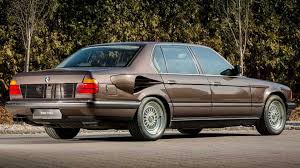

Parece muy evolucionado...el primero si recordáis llevaba esas tomas y radiadores traseros...

Efectivamente. Esta segunda evolución parece tener el radiador delante del motor, en general lo que se ve con el capó levantado parece relativamente normal (todo lo normal que puede parecer el vano motor de un V16).
Eso sí, el aspecto de “normalidad” bajo el capó tiene un precio. El bicho es bastante grande (5,40 m de largo, 1,90 de ancho, 1,50 de alto). Personalmente no me parece especialmente agraciado, pero la exhibición de ingeniería es brutal.

BMW ha sacado a la luz un segundo prototipo de Serie 7 con motor V16 del año 1990 en la feria de clásicos Techno-Classica de Essen. Parece ser la evolución de otro prototipo sobre la base del E32. https://www.bmwfaq.org/threads/995359/
No me ha dado tiempo a leer gran cosa sobre él, pero abro el hilo para ir recopilando información.

Es un one-off de 1987, al meter con calzador el V16 tuvieron que poner 2 radiadores detrás, con esas entradas laterales de aire y rejillas de ventilación en la parte de atrás, recordar que en esas fechas el serie 7 con V12 daba 300 cv :pompous:
https://www.instagram.com/reel/C5V7EMGoYDV/
Ese coche está a medio camino entre el E32 y el E38. Tanto exterior como interior

Y los pilotos traseros llegan a ser muy cercanos a los de un E39. :)

Si eres un entusiasta de BMW, conoces la interesante historia detrás del esquivo Goldfisch . Se trataba de un prototipo del Serie 7 presentado internamente allá por julio de 1988 con un potente motor V16. Sin embargo, el proyecto no fue aprobado para producción. Para nuestra sorpresa, la marca de lujo alemana no abandonó la idea de meter dieciséis cilindros bajo el capó de su vehículo insignia. Parece que había otro coche, construido dos años después.
Haciendo su debut público esta semana en Techno-Classica Essen, este prototipo de la Serie 7 de 1990 parece estar en una línea de tiempo entre un E32 y un E38. Este último entró en desarrollo a principios de 1988, pero no entró en producción hasta febrero de 1994. Mientras que el Goldfish V16 anterior tenía conductos de fibra de vidrio en los guardabarros traseros para los radiadores montados en la parte trasera, este problema de embalaje aparentemente se resolvió con el prototipo posterior. Tiene un perfil más limpio, sin protuberancias sobre los pasos de rueda traseros.
El motor V16 utilizado en el coche más nuevo era una unidad de 6646 cc que generaba 348 caballos de fuerza a 5000 rpm. La potencia se canalizaba a la carretera a través de una transmisión automática de cinco velocidades en un Serie 7 que era capaz de alcanzar los 250 km/h. No vale la pena, el Goldfish anterior basado en el E32 tenía un motor de 6651 cc un poco más grande con 400 hp disponibles. Además, el prototipo más antiguo denominado 767iL (también conocido como “The Secret Seven”) venía con una caja de cambios manual de seis velocidades.
Es posible que esas potencias no parezcan grandes para los estándares de 2024, considerando que el M340i genera 382 hp con solo seis cilindros. Sin embargo, durante la era E32, el Serie 7 750i con motor V12 sólo tenía 296 CV, por lo que 400 CV habrían supuesto un gran salto de potencia. Tengamos en cuenta que esos motores de gran cilindrada eran de aspiración natural, a diferencia de las unidades turboalimentadas actuales.
Los coches de producción con motores V16 han sido pocos y espaciados, siendo el más popular el Cizeta-m*roder V16T de principios de los años 1990. A finales de este año, Bugatti presentará un nuevo hiperauto equipado con un nuevo V16 que reemplazará al venerable W16 utilizado por Chiron y Veyron.

Puestos a poner un motor BMW V16 en un prototipo experimental, me quedo con el Rolls Royce 100EX basado en el Phantom Coupé, presentado en el Salón de Ginebra de 2004, hace 20 años.

Muy curioso. Se ve claramente que fue un prototipo puente entre una generación y la siguiente. Cualquiera diría que parece sacado de una realidad alternativa, o de un frankenstein clandestino bien ejecutado.
Más sorprendente aún que hayan mantenido el secreto durante 34 años, sin una sola filtración... O sí?

El original ya lo mostramos aquí varias veces pero este invento nunca. Tienen buena pinta los interiores.

El frontal resulta ciertamente triste, particularmente los faros con esos perfiles cromados y en general una vista llorosa. Y se nota que los ajustes son los de un prototipo
El perfil lateral bastante descompensado aunque proporcionalmente mejor.
Parece que la unidad ha rodado como denotan defectos de pintura y alineación en la carrocería.
