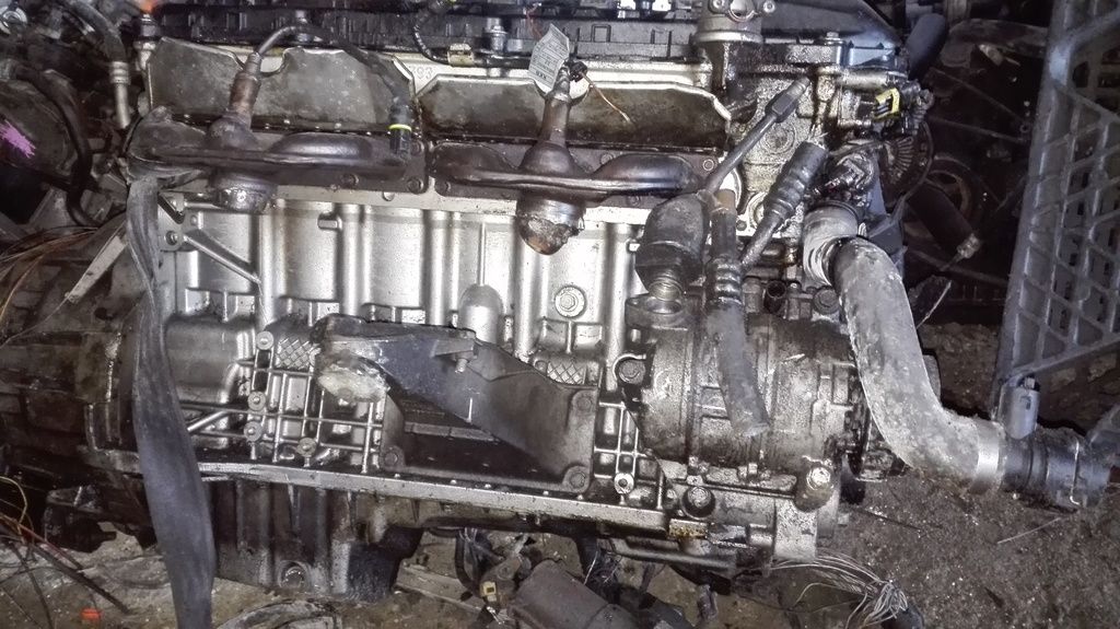

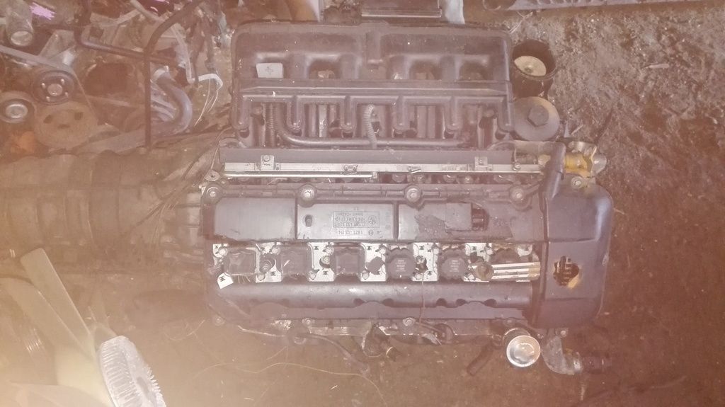

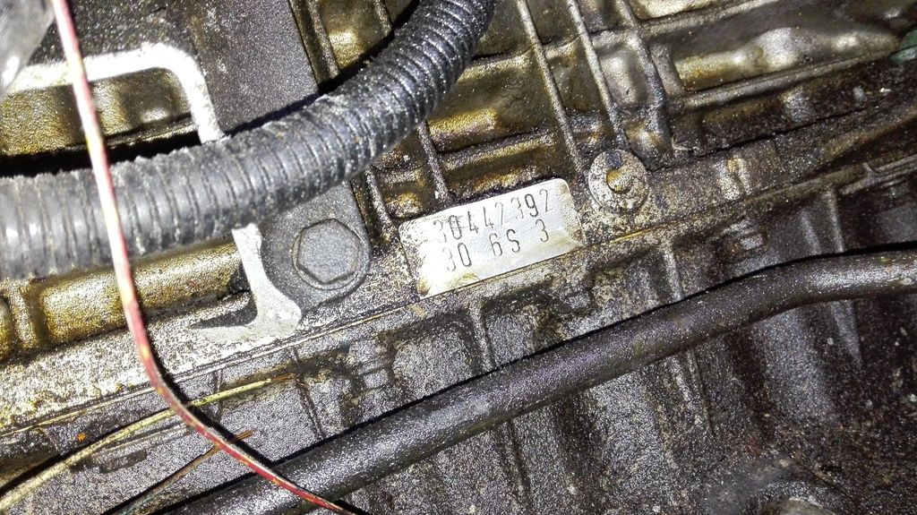

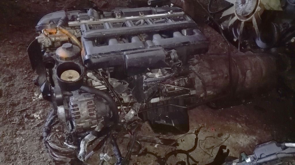

    El motor M54b30.
    Este es el motor cuando lo fui a ver al importador.
    Como pueden ver es un motor traido por un importador desde Estados Unidos (a Republica Dominicana). al parecer fue de un bmw e46 330ci accidentado. el motor no presenta golpe directo, pero si sus accesorios estan dañado, esto no importa porque usare los mios, entiendase compresor de aire acondicionado, alternador y demas.
    Si me preocupa la tapa abierta (rota). en el taller Nino (el mecanico) tiene de esas tapas completas y varias refacciones, como los coils (los mismos del m52b20).
    Para conseguirlo lo mas barato posible, viene solo, sin transmision pues pienso utilizar la misma mia. por favor alguien digame que la transmision es compatible. aunque en un futuro muy cercano cambiare a una manual, no me gusta la transmision automatica.

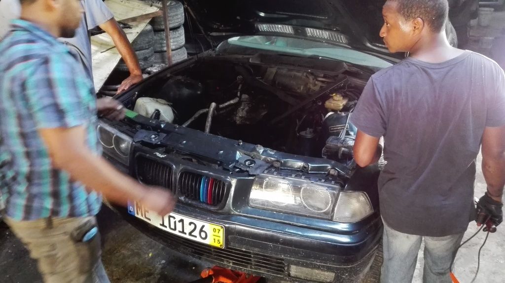

    El vehiculo Base.
    Este es mi carro, cuando se le retiro el motor anterior.
    De izquierda a Derecha. NINO BMW y su Ayudante Amaury.

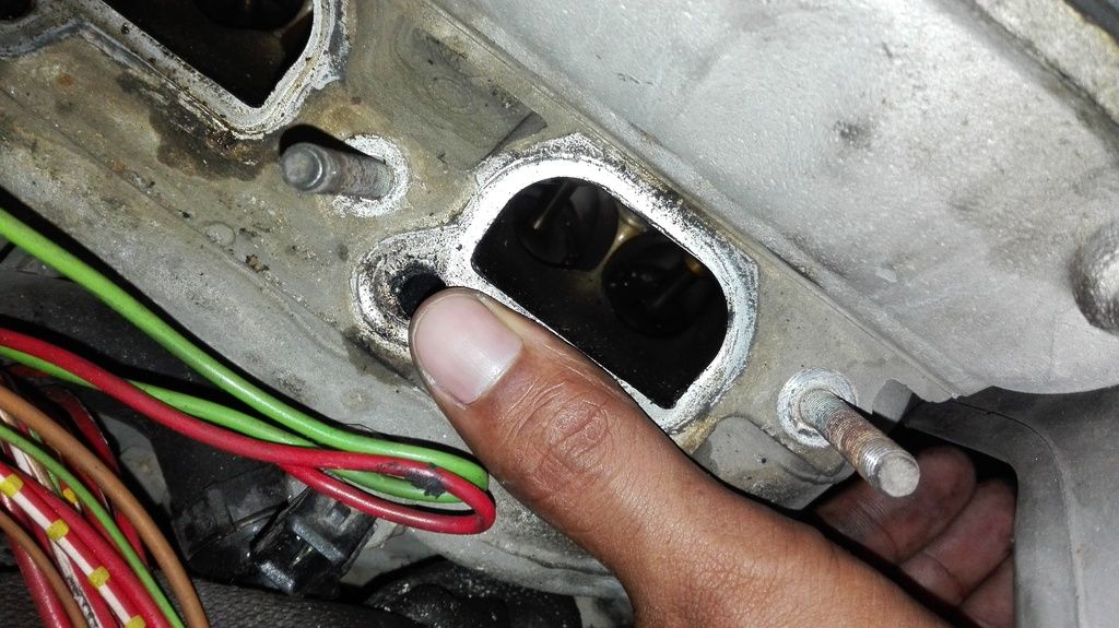

    Puerto de Admision M50 Maniflold
    Puse mi dedo como comparacion, pero hice unas pedidas con un calibrador. no tengo ahora mismo las anotaciones, pero creo que fueron 25mm (1 pulgada) en altura de hueco y 50mm de ancho de ovalo aprox. Tambien medi la distancia de hueco de tornillo y es igual en ambos motores.

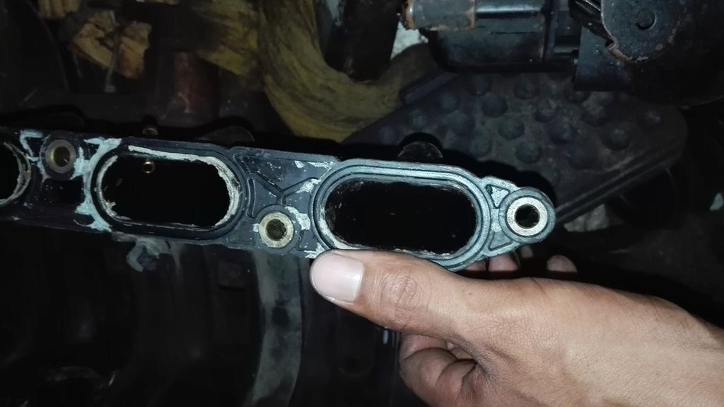

    Puerto de Admision M54b30
    Como pueden notar usando mi dedo para una comparacion visual rapida. ambos puertos tienen las mismas medidas en altura (esto lo medi a presicion con el calibrador), pero en ancho son distintos y forma. el m50 tiene ovalo que es mucho mas ancho, el m54 tiene una base rectangular en la parte inferior y la parte superior de esquinas curveadas.

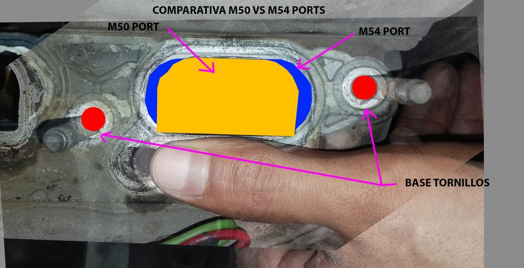

    Comparativa. Puerto M50 vs Puerto M54 - Diferencia Hueco solapados.
    Hice un solape de ambas foto usando el programa "Photoshop". En Amarillo es el hueco de M54 y en Azul M50. como pueden notar el Maniflold M50 casi abarca totalmente la entrada del nuevo motor, creo que una pequeña esquinita quedaria expuesta pero me parece que queda dentro del marguen de la goma que sella cuando se atornilla. Los puntos rojos son los tornillos ambos igual como lo mencione antes.
    Esto me dejo mas tranquilo, yo me esperaba un hueco mas pequeño para un motor de menos cilindradas como es el 2.5 de m50. entiendo que esto no debe limitar mi flujo de aire.

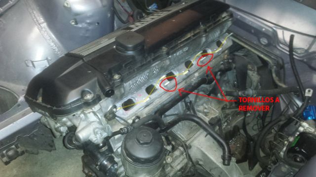

    El ultimo dado a revisar para acoplar seria este. Los tornilos adicionales que lleva el bloque m54
    Como he indicado en la imagen sera removidos. esto de dos formas:
    1 - Hacer hueco en el maniflold directamente, solo para que los tornillos entren y se quidarian sin atornillar.
    2 - Sacar estos tornillos asi no molestan y puedo acoplar sin problema.
    Ayuda / ducas / aclaraciones en este punto por favor!!!!

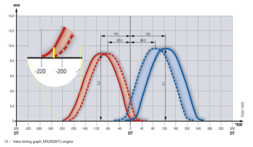

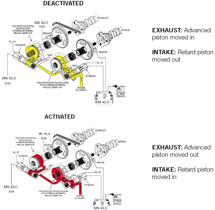

    Vanos Admision y Escape.
    El vanos de admision ya lo tenemos en el 325i y fue lo mismo para el m52, este solo sera conectar.
    El vanos de escape es otro de los puntos dificiles que estan en los foros donde aparecen estos proyectos. He conseguido dos imagenes de los esquema de funcionamiento del vanos del motor m54.
    Graficas..
    Efecto en el Cruce de Valvulas, Vanos Desactivado (apagado) en linea continuas y Vanos Activados (altas rpm) en Lineas punteadas.
    Esto es es lo que sucede, cuando estan desactivados el sistema por la presion de aceite mantiene una posicion, la cual favorece para las bajas rpm. en aceleracion el Centralita varia ambos vanos aumentando el cruce de valvulas.
    Por esta razon solo voy a conectar uno y dejare el vanos de escape desconectado Al principio, luego cuando el motor este funcionando Usaria la recomendacion que alguien del foro me dio, de puntear ambos selenoid de la misma linea, asi cambiarian juntos.
    Esto solo lo tengo en planes, he puesto las graficas para entenderlo mejor.

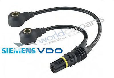

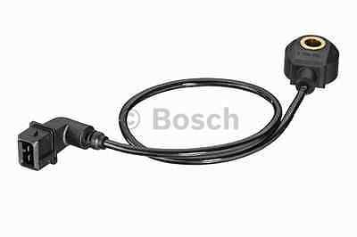

    Knock Sensors (2) M50 vs Knock Sensor (1) M52/M54
    Si haces un swap del m50 al m52, el cambio electronico relevante es este. ya que todo lo demas lo conectas igual. la diferencia mas notable es que el m50 utiliza dos knock sensor cada uno con un plug o conexion individual.
    Vease la foto 1
    El m52 y m54 utlizan dos knock sensor, pero estos son basicamente una sola pieza porque comparten el mismo plug.
    Vease la foto 2
    Esto lo mi mecanico lo hizo cuando me cambio el m52b20. debes conseguir un plug de 4 pins. que se conecte a estos nuevos sensores. la lineas son las mismas, en vez de dos plug de 2 pins, vas a tener un solo plug de 4 pines como la electronica del m52.
    Este paso ya lo tengo hecho. cuando monte el motor m54b30 solo trasladaremos los sensores y listo.
