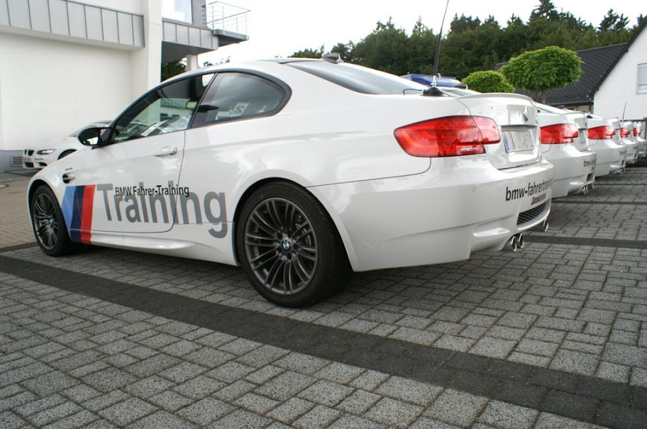

    El paso de 18" a 19" se notaba hasta en el M3 E46 , que lo permitía sin problemas (por cierto, con todos los M3 de los cursos de conducción de BMW con 18"...igual que muchos de los E92... será por algo) y era a costa de sacrificar algo de agilidad, principalmente.
