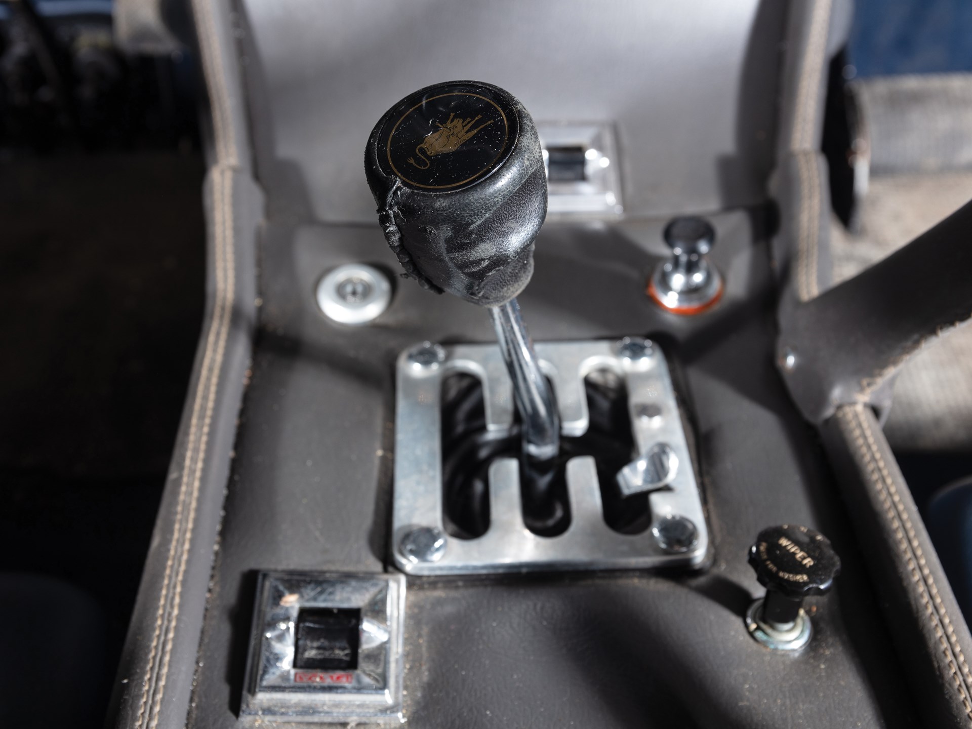

  23. cybermad
    104.659
    92.720
    O como esta de Lambo que no puedes meterla sin quitar el tope biggrin
    A Ram y jaudi les gusta esto.
