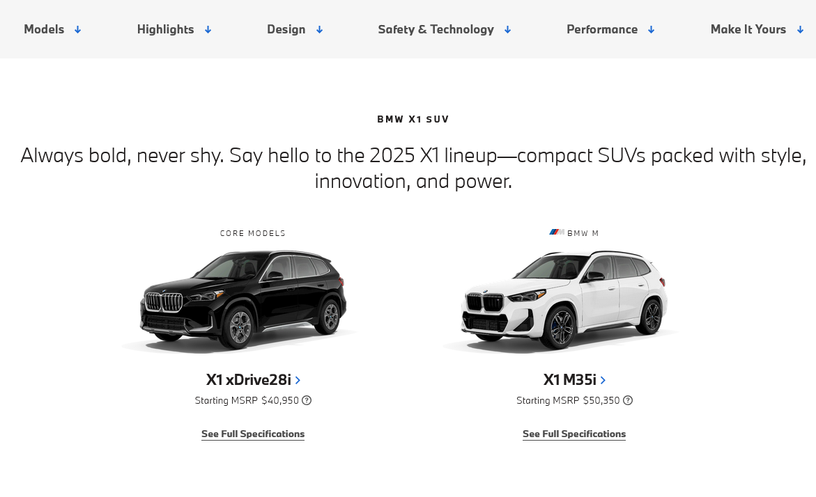

    Si, @nachogemma me lo aclaró posteriormente, es que en Estados Unidos sólo se venden esas dos motorizaciones. 28i y 35i.
    Las 3312 unidades son de esos dos modelos porque son los que se venden.
    En Europa serán un coj*n más.
