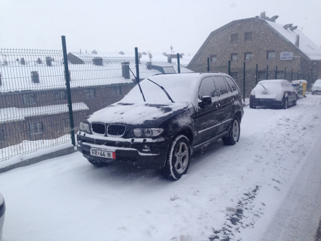

    Hola compañeros!
    Hace unos meses me fui a Alemania y me baje un X5 E53 de un particular.
    La experiencia os la recomiendo a todos! Y el coche... Cada vez que lo cojo me saca una sonrisa.
    He estado leyendo mucho por aquí sobre el coche y me gustaría presentarme y agradeceros la cantidad de información que uno puede sacar de este foro.
    Os dejo unas fotillos del trasto que me tiene enamorado.
    Un saludo!!

    [​IMG][​IMG][​IMG][​IMG][​IMG][​IMG][​IMG]

    Bonito coche, muy parecido al mío.
    Estaría bien que nos contases los tramites a seguir (papeleo) para traerlo a España y cuanto cuesta dicho papeleo, por si alguna vez nos animamos alguno.
    A disfrutar de esa máquina y bienvenido.

    Buen aparato, fuiste a frankfourt por lo que veo en la matricula provisional. A disfrutarlo y cuando puedas cambia líquido a la caja de cambios.
