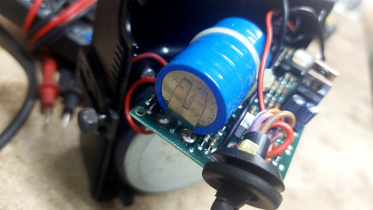

He comprado una bocina mismo modelo . La cuál me ha verificado que interiormente esta bien tanto batería como placa y así es.
Esta todo aparentemente en buen estado y nada sulfatado, vamos parece nueva .
He unido los cables correspondientes a su color y nada no suena
Se enciende el intermitente una vez ,cierra,carga la alarma pero no suena ni la alarma , ni los 2 pitidos de cerrar , ni el de abrir .
Me gustaría probarla dándole 12v directamente . Alguien sabe de todos estos cables a cual le debería dar positivo y a cual tierra??

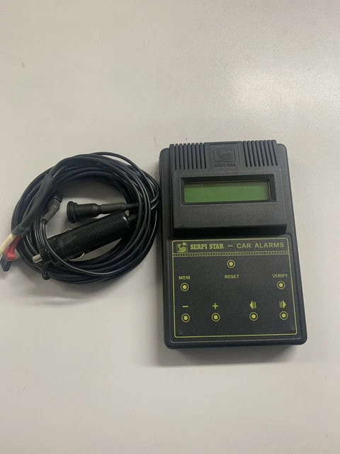

Esas alarmas tenían varias opciones para configurar los pitidos y su volumen, polaridad de contactos, etc.
Quizás lo que has comprado tiene deshabilitados los pitidos.
Para configurarlas necesitas un programador específico que comunica a través del contacto del capó y ópticamente con el led de armado.

¿Serías tan amable de poner fotos o el texto de lo que haya grabado sobre la batería? Tanto en la funda azul, como en los extremos de las celdas.

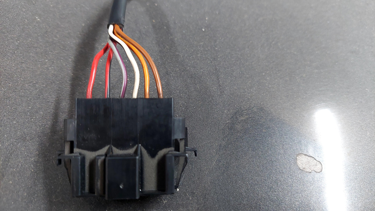

De izquierda a derecha : Rojo, rojo-negro,violeta-gris, blanco-negro, naranja y marrón. @Eduma He estado mirando en la tapa de la caja de fusibles y en ninguno me aparecen fusibles ni reles de la alarma. Sabes donde pueden estar ?? Es alarma puesta en opcion . Gemel serpistar creo.
Y los cables .Sabes a cual le tendría que dar 12v??
Si mal no recuerdo, llevan un fusible en línea y, como son instaladas en concesionario, el positivo lo pueden haber tomado de cualquier sitio
Encontrar los cables de masa y +12 no debe ser difícil con un polímetro (en la unidad interior), el resto puedes mirar como se comportan al abrir/cerrar.

En teoria lo que la hace sonar es la bateria del coche 12v . La interior es de emergencia por si cortan los cables . Aún con la batería interna totalmente descargada debería sonar .
Ebid
Te confirmo que suena, en una de las mías reventó la batería, como te pasó a ti, la extirpé para que no destruyese la placa con el electrolito.

Ok , pues a ver si alguien me dice por el color de los cables a cual debo darle 12v y la compruebo . Yo diría que es el rojo y el negativo no se si sera el negro-rojo o el marrón..
La placa de esta muy bien si no doy con ello la llevaré a un electrónico.

Cable rojo 12v , cable rojo-negro 9v, los demás nada . El marrón es masa .
Esto tanto sin armar, como sonando.

OliSmith se llama al final la hace funcionar con una sirena universal .
Según entiendo conecta el positivo y negativo y la hace sonar al unir el blanco-negro con el gstillo negativo . No me queda claro . A ver si entiendes tu lo que hace?? https://www.bimmerforums.co.uk/threads/e36-3g-mk2-alarm-siren-replacement.587697/

Eso es lo que entiendo yo, al testear no ve señales porque seguramente la unidad interior, en el blanco/negro, tiene una salida en colector abierto o incluso puede que un relé con contactos secos.
Es especulación, pero una posibilidad es que el cable gris/violeta sea la entrada de la unidad interior para la desactivación del inmobilizador y su estado cambie al accionar la llavecita de la unidad exterior.

Además sería muy útil el manual del programador Sigma CP1 de Serpi Star para la alarma 3G mk1 de BMW.
Yo tengo dos programadores como este, comprados NOS, pero solo traen un manual genérico y bastante malo en italiano.

De la placa , lo único que se ve más sucio y peor es la zona donde van soldados los 6 cables , pero eso en las 2 que tengo. Lo demás está bien .
El azul violeta puede ser la llave de la bocina o el sensor del capó etc...
Con alcohol no voy a limpiar las pistas porque se las carga ,ya me paso. Lo único preguntare en una tienda de electrónica que puedo usar para limpiar esa zona sin dañar.
