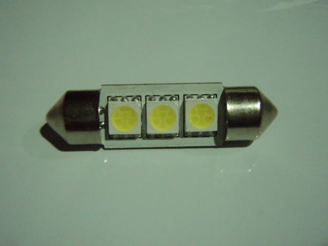

Yo llevo dos de estas con sistema can bus para que no de error de luz fundida:
Feston 37mm 3 leds
Una luz muy blanca, legales, y baratas.
El coche cambia radicalmente.

Las mismas que llevo yo y dan la iluminación justa y elegante, queda muy bien la trasera con ellas puestas, la verdad.
Ahora sólo me falta poner las matrículas acrílicas, para que quede todavía mejor la trasera

Otro más que las lleva. Quedan chulísimas!!!

y donde se compran esas???
GSUS
8 May 2006
924
2
Hay por todas partes jeje en cualquier tienda de automóvil las venden.

yo tambien las he comprado en un chino y se ven de lujo, lo unico que me hace unos treo o cuatro destellos al arrancar el motor. Pero no me sale averia de luz fundida en el cuadro ni me da problemas. Primero compre una y la puse, me gusto y compre la otra. Por la medida da igual, mueves las patillas para ajustarlas al tamaño de la bombilla y listo.

Cambia la bombilla de posición, a ver si deja de hacerlo al cambiarle la polaridad.

Los destelleos son normales, a mi tambien me lo hace. Al poner el contacto manda una rafaga de señales para comprobar que la bombilla esta ahi, que pasa? que como el led consume taaaaan poco, con esa rafaga, se encienden, y por eso da una rafaga de destellos.
Si pones Ojos de Angel ccfl conectados a la luz de posicion tambien pasa =)
