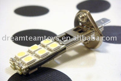

    Hola compañeros:
    ¿Es legal cambiar las bombillas H1 de filamento por unas H1 compuestas por LED?
    Es que estoy pensando en comprármelas (me gusta mucho la tecnología LED, tiene muchísimas ventajas) pero me huele a que no son legales. No se si me pasaría la ITV.
    ¿Son legales?¿Me pueden parar los verdes?
    P.D.: Ya se que existen los kits xenon y HID pero esos no los quiero montar.

    ¿Para las cortas?.

    Una H1 de led????
    ¿Estas seguro?

    Si, LED, si:

    tiene pinta de que si,,,,,,, lo que no se, a que equivalencia en watios sera de una normal de filamento.....,, pero tal y como estan hoy las cosas chinas,, igual nos sorprenden!

    [-X No alumbran nada. Esas las están poniendo los "pijos" en las antinieblas, hasta que los cazan y multan #-o, claro. biggrin

    ¿No alumbran nada?¿Las habeis probado? Pues son 25 LED smd, algo alumbrará.
    Vaya desilusión me he llevado. Mi proceso de LEDerizar el coche se frena.

    Hola, Ojito con los LEDs y los Fallos que te va a dar el Check Contro #-ol.
    Te dira que tienes la bombilla fundida, al no detetectar el consumo normal. Deberas ponerle en paralelo una "Super-Resistencia" (2 €/cada una) para equiparar el consumo de la bombilal normal.
    Yo lo tuve que hacer asi asi :yawinkle en los 4 intermitentes y las de freno que las puse de LED.

    aún no está la tecnología led de alta eficiencia tan evolucionada para proporcionar semejante intensidad lumínica..creo personalmente..
    más bien de apoyo.vale..pero...

    Esas bombillas dan luz pero como se te ocurra ponerlas vas a tener que llevar también un bastón de los de la ONCE porque para que se vea mas o menos bonito quizás sirvan, pero como para alumbrar, va a ser que no, pero que no.

    Que esas estan destinadas como dice Manol,para los antinieblas:25 leds no alumbran lo suficiente para las cortas.

    Con esas luces no se ven un peo, para que os orienteis, ni con muchos leds, las luces de cruce "LED" lo que llevan son Leds ENORMES.
    Esas bombillas son una chapuza XDD, que alguna dia saquen una bombilla H1 con leds de gran tamaño y consumo adecuado a su potencia... eso ya lo veremos.
    Esa chapuza creo que consume 1w... y alumbra como una de que, de 5w? eso es la luz de posicion!!!

    Esas luces seria bueno poder poner las en las de posición por el poco gasto 1w. 25 led te pararia la poli nada mas encenderlas. No se si son bonitas ya que cuando esten instaladas no se veran, pero el centro optico da la parabola no coincidira con el de la h1 de filamento. Las veo muy largas.

    yo no se,,,, pero tengo aqui, una linterna maglite como esta:
    que su bombilla es una bombilla de un solo LED, y con sus,,, 4,5 voltios que creo que trabaja! alumbra que parece que se hace de DIA!!!!
    tengo miedo que si pongo 2 linternas como estas, delante de mi e-34 alumbren mas que los focos de serie..........
    entonces pienso yo,, que 12 voltios y 25 leds,,, tiene que tener un tiron enorme!!!!!

    Veamos Jos, mi opinión.
    El estar en contra de "esa" lámpara que has puesto, no es estar en contra de los led's.
    Yo llevo medio coche lederizado y el otro medio, porque "todavía" no hay un producto eficaz que sustituya al original.
    En segundo lugar, creo que estás confundiendo, el hecho "de verse" con "alumbrar". De hecho, todavía no hay ningún coche de fábrica con led en donde se necesite "ver".
    De hecho, mis luces de frenos, cuando era halogenas, pisaba el freno de noche por la autovía y alumbraba hasta los pórticos, cosa que no hacen los led's, aunque obviamente, se ven perfectamente por el usuario que va detrás mía.
    Todavía, no hay ninguna lámpara de led's que "alumbre" a 40 metros, adecuada y desarrollada para coche.
    Y ojo, hay led's que pueden hacerlo, pero al final, nos vamos a casi el mismo consumo y encima 10 veces por encima de su valor.
    Yo tengo un led's de 5W (poner luz de día en los ojos de ángel), y vale 22,5€ (con portes), mientras una bombilla de 5W, vale 0,60€.
    Creo que todavía, queda por desarrollar/investigar en éste campo.
