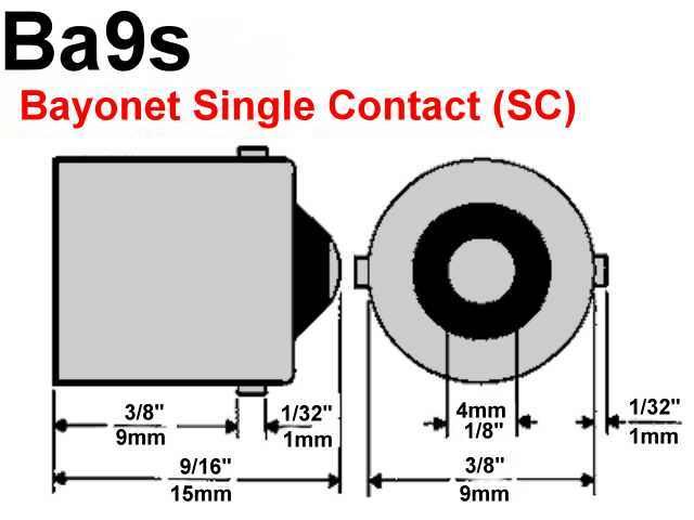

    Creo que al ser BA9S van siempre con los tetones el línea , eso me comentó Bomarang , las que llevan los tetones sin alienar son BA9R o algo así .
    A Bomarang le gusta esto.
  22. Bomarang
    Bomarang Forista Legendario
    10 Mar 2009
    9.869
    16.078
    Sant Fost de Campsentelles
    Z4 2.5i & Zoe
    Así es... el socket BA9S tiene los tetones en linea y a la misma altura....
    El modelo que tiene los tetones en diferente posición son los BAX9s
    Saludos !!!
