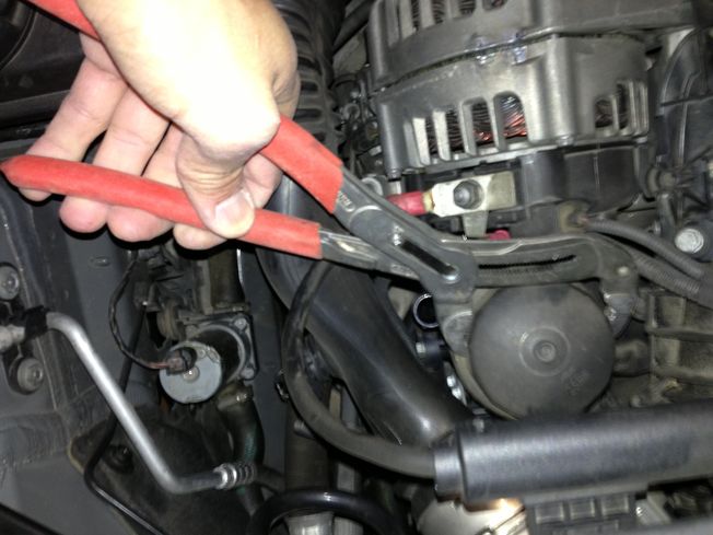

    Ya le podemos echar mano al filtro de aceite, nos toca aflojarlo con una herramienta adecuada, yo he utilizado una llave que tenia por casa (pico del loro), pero venden llaves para filtros por 6€.

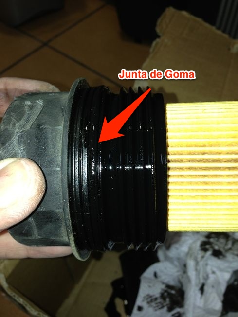

    Una vez aflojado, tiramos hacia arriba y nos sale el filtro, lo cambiamos por el nuevo, retirando la junta de goma vieja y colocando la nueva que viene con el filtro, es conveniente impregnar la junta con aceite para que no se reseque.
    Apretamos nuevamente el filtro de aceite.

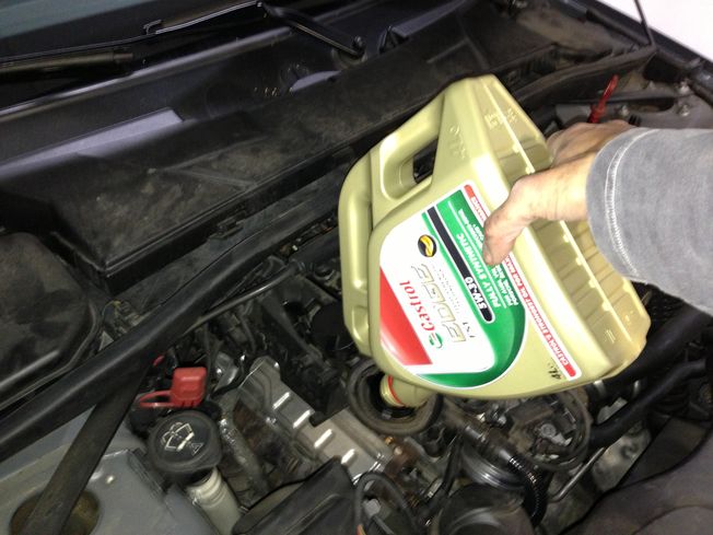

    Y ya podemos bajar el coche y rellenar el carter de aceite nuevo...
    Os entraran unos 5 litros aprox. debéis comprobar el nivel con la varilla que hay al lado del filtro de aceite...
    Nos aseguramos que marque entre el mínimo y el máximo, es conveniente encender el motor durante unos segundos para que se distribuya el aceite bien y volver a comprobar el nivel.

    buen brico.....agenciate una cazoleta para el filro de aceite,asi no la machacas con esas tenazas.
    o extrangulador, aunque el no tengas mucho espacio.
