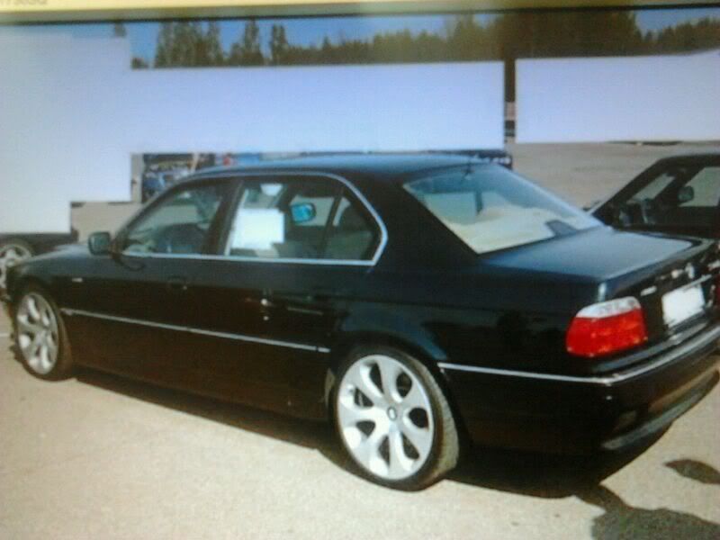

Buenas,
¿Me sabriais decir que modelo de llanta es esta 19"?
Contando que es original de la serie 6. ¿que et y offset tiene?
¿podria montarlas sin centradores ni separadores? ¿sabeis donde puedo encontrar mas fotos de e38 con esas llantas?
Gracias

Creo que no deben ser originales. Son unas styling 45 en medida 19". Y eso no existe. Las llevaban los M3 E36 pero eran de 16".
Las más parecidas en 19", son las styling 251 que lleva el 5GT F07 o el serie 7 F01. Esas sí son en 19" con ET 25 delante y ET 39 detrás, pero aunque en la foto salen borrosas, no me parecen esas.
De todos modos lo que es seguro es que no son de E38.
Para dudas sobre llantas: Felgen-Katalog - BMW-Treff - der Treffpunkt für alle BMW-Fans und -Fahrer
Puedes verlas por modelo, o si le das a "alle" las ves todas. ;-)
Si pinchas en Reifen-Rechner puedes comparar las equivalencias y si las puedes montar.

He visto que son unas styling 121 originales de serie 6.

Las styling 121 que has puesto, tienen ET 14 delante con llanta 8'5x19 y ET 18 detrás con llanta 9x19, en principio incompatibles para un E38.
He estado merdeando por internet y en principio son compatibles ya que tienen el et mas bajo que las de origen del e38. Si tuvieran et más alto tocarían en la parte interior, necesitando separadores.
Cierto que necesitarían separadores en caso de tener el ET más alto, pero al tenerlo más bajo ocurre el caso contrario, es decir, que seguramente el neumático te pegará en los pasos de rueda al menor bache... o tendrás que ensancharlos en plan LoboCharlie.

1.604
me da que son styling 121 o algo así de e63 serie 6

34
A mí tampoco me gustan para el E38. Son llantas de ¿cómo diría?... de coche "gordo" en cuanto a proporciones. No le van al E38 que es de línea estilizada; es como le rebosan por todos lados.
