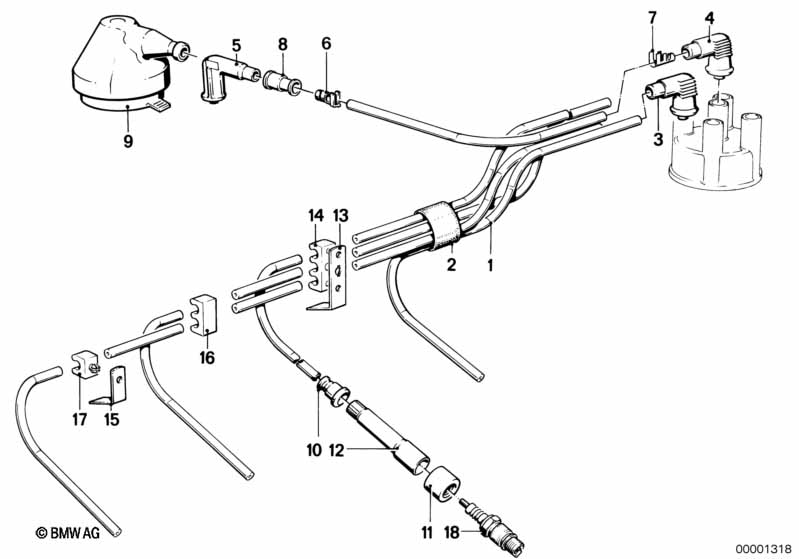

Para el 320i hay varias referencias según el año. Mirando como si fuese de Enero del 80 sale que el cable que necesitarías sería el 1 y el capuchón el 12 de 5000 OHM.
La referencia sería:
12 Enchufe bujia encend. 5000-OHM 4 09/1979 09/1980 12121289821 $13.95 Finalizado
12 Enchufe bujia encend. 4 09/1979 09/1980 12121289824
Aquí la venden pero no se si te servirán a Colombia:
https://www.schmiedmann.com/en/product/e955917-new?product=12-12-1-289-824
Si tu coche es de otro año no tienes más que buscar aqui:
https://www.realoem.com/bmw/es/showparts?id=1733-USA-01-1980-E21-BMW-320i&diagId=12_0092
