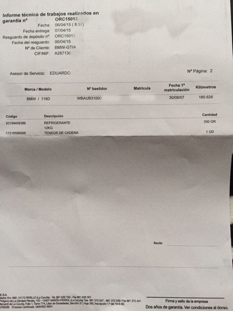

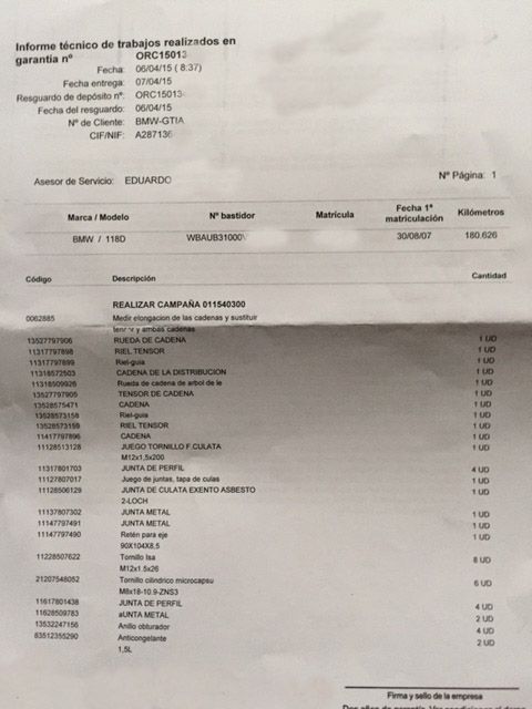

    • campaña reparación BMW de fallo distribución 1001540300 (aportado por forero Arturet) 23/03/2015
    Hoja de entrada de vehículo para la reparación de fallo de distribución en el concesionario ProDriver de Alzira en Valencia.
    BMW reconoce el error de fallo de distribución, hay que acudir a cualquier concesionario oficial para ver si vuestro coche entra en la lista de afectados.
    • Piezas cambiadas en campaña reparación BMW de fallo distribución 1001540300 (aportado por forero Copyright(c)) 09/04/2015
    • Listado afectados N47, anteriores a campaña BMW: 0011540300 (reparación distribución) >>actualizado marzo 2015
