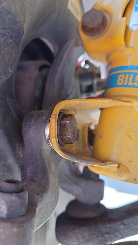

    Buenas, donde pondriais las arandelas que no me doy cuenta?

    En los 2 tornillos que anclan el amortiguador a la mangueta;

    Pero en mi s1 coupe el e82 el amortiguador va sujeto solo por la superior de la fotografia, habria otra forma?

    Yo daba por hecho, ya que reflotabas un post de hace 8 años del subforo E36, que tenías un E36...
    Para tu E82, necesitas copelas regulables.
